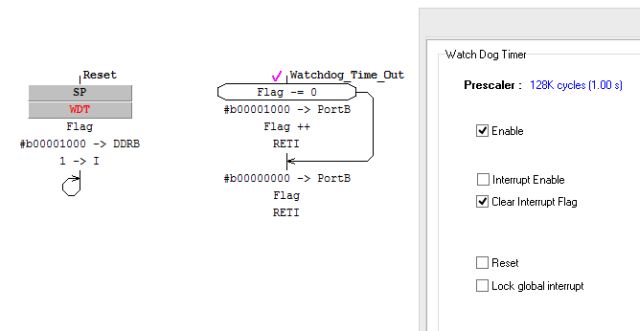

Здравствуйте!

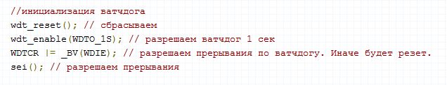

Хочу воспользоваться WatchDog как таймером, пока для тестов мигаю светодиодом, потом думаю засыпать (Sleep).
Но он всегда срабатывает на Reset, а как сделать чтобы вызывалась подпрограмма прерывания?
Может я не в ту сторону копаю, но как правильно засыпать примеров не нашёл, это для Tiny13. Читал, что надо пользоваться WD, а как не знаю.
Вот программа и настройки:
sleep.jpg [ 17.09 КБ | Просмотров: 20502 ]

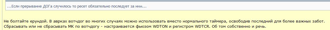

Спасибо за ответ. Везде пишут что будить можно WatchDog-ом. Не подскажете как усыплять и пробуждать Atiny13 в AlgorithmBuilder?
Нашёл на ассемблере, хотя там тоже идёт спор...
wdog.jpg [ 24.35 КБ | Просмотров: 20491 ]
Вот пример на Си, не знаю как это в АБ реализовать.
wd2.jpg [ 17.23 КБ | Просмотров: 20491 ]
