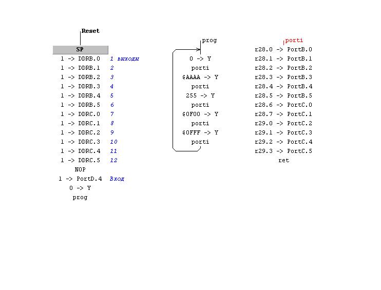

а мне надо как то сделать чтов был такой порт с B.0 по B.11 :-)
чтоб подключить 12 светодиодов 12 ногам . подать 010101010101 в один большой порт В и в такой де последовательности засветились 12 светодиодов. :-)
Вот это я так объясняю. :-)

Хорошо,спасибо SVN . я сегодня тоже еще посижу,подумаю.
RESET Нет, :-) поэтому и хочу только по 6 пинов использовать.

Так не подойдёт...

А лучше так… не затрагивая бит RESET
Эти процедуры объяви макросом…
