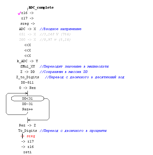

Здравствуйте.
С вычислениями я, что то, так и не разобрался. Помогите реализовать такую формулу:
(Vout – kd)/0,031.
Где: Vout – напряжение с датчика (находящееся в регистре Х)
Kd – константа (будет меняться в пределах 0,805 … 0,819)
Полученное число скопировать в регистр Z

В каких пределах будет изменяться Vout ?

11.GIF [ 5.21 КБ | Просмотров: 17982 ]

Да, сама логика верна.
Можно немного оптимизировать: x/0.031 => x* (1/0.031) => x* (32.23), а это почти равно x* 32, что можно реализовать сдвигом.
То-же можно сделать и с константой: 0,805/0.031 … 0,819/0.031 примерно будет 26...
Недостаток - пострадает точность.
