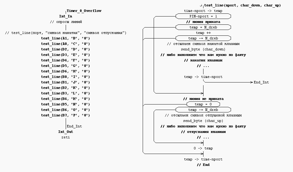

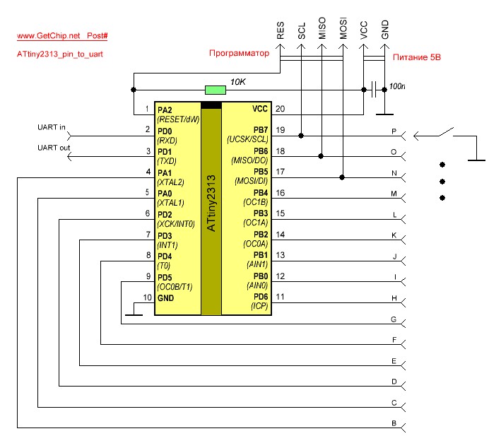

Алгоритм позволяет контролировать нажатие и отпускание кнопки на произвольной линии.
expl.png [ 17.37 КБ | Просмотров: 10922 ]

pin_to_uart_scheme.JPG [ 69.44 КБ | Просмотров: 10922 ]
