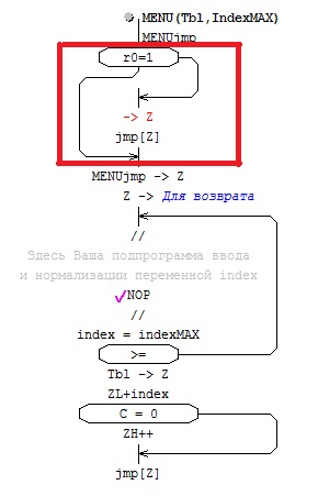

Во вложении "шаблон" организации многоуровнего "наглядного меню"

Уважаемый автор, помогите!
Как сделать не бесконечный цикл MENU, а просто как процедуру. Вызвал её, отрисовал меню и вышел. Как это сделать, ничего не получается?

Отличное меню но также вопрос как выйти без проблем впоследствии ?

Не совсем понял зачем выходить из цикла. Ведь смысл работы с меню - выполнение выбранного пункта и выбор нового...

Нашел способ. Для выхода из меню пишу 1 в r0 . Для выхода из подменю нужно дважды из стека в Z записать
