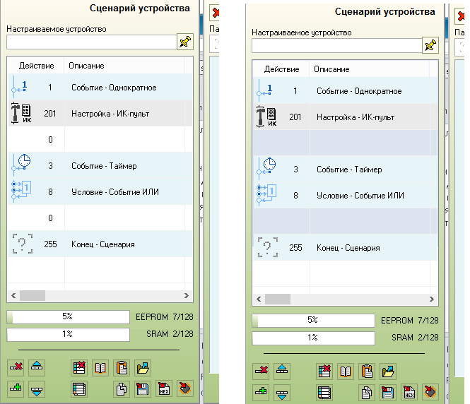

Безымянный.png [ 30.15 КБ | Просмотров: 20102 ]

СПАСИБО :lol: :)
Буду тестировать дальше...
