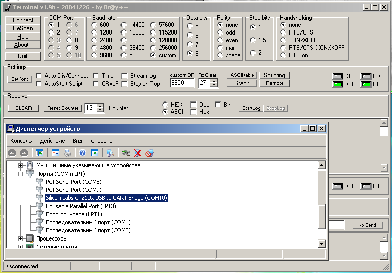

Попробую. Хотя это хотел сделать сразу, но винда говорит что порт уже занят, тогда думаю чем же. Вставляю свой USB-программатор и оп он определился как СОМ3, ещё вставляю подобный девайс и он уже СОМ4. И тогда я засомневался, а стоит ли менять порты, потому сразу не стал. Теперь выхода нет, раз винда работает именно до СОМ9, попробую изменить, а там посмотрим что она с остальными предпримет.

[quote="SVN"] [attachment=0]11111.PNG[/attachment][/quote] У вас всего 5 портов занято то. 8и 9 перенесите на 3 и 4 а 10 на 5. Потом перезагрузить и должно помочь.

Спасибо за разъяснение, теперь буду придумывать что то другое.  Другие порты уже заняты.

Есть данные что "Что интересно - под Windows XP можно использовать только имена COM1..COM9. Имена COM10, COM11, COM12, COM13 и далее Windows не воспринимает как системные, и думает, что это не порт, а файл (даже если такой порт реально имеется в Диспетчере Устройств). " by http://microsin.ru/content/view/1064/44/можно попробовать переключить адаптер на виртуальный порт 3 мне помогало.

Помогите разобраться с вот какой проблемой. Есть переходник USB – COM. Решил проверить его на ПК, но терминалка порт не видит. Винда определяет без проблем, а терминал не хочет видеть СОМ10. А вот на ноуте работает без проблем. В чём может быть причина.
