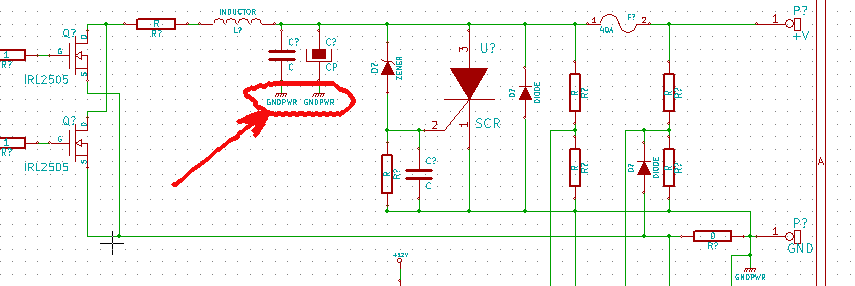

Re: Параллельное включение транзисторов MOSFET |
[quote="SVN"] По поводу балластного резистора, примерно в каких пределах сопротивление?[/quote] Для попробовать. Ну наверно что-бы ток 1А. получился. Что-бы мосфеты не взлетели.
[quote]. И ещё по токовой защите. Есть мысль в управлении (на базы транзисторов) драйвером поставить транзистор управляемый от ОУ или МК, коммутирующий управление драйвера на землю, при токовой защите.[/quote] Ну тогда уже И-не многовходовой перед драйвером. Транзистор своей ёмкостью может испортить фронты сигнала управления. И чпок :mrgreen: Но в челом мысль правильная. :OK: :lol:
Оу можно запитать от 5 вольт. Но низкая опора для АЦП последовательного приближения не есть хорошо. Если поставить 5 вольт опору. А ОУ у нас не ретал ту ретал. Он от замли а до плюса что-то около 1 вольта не дотягивает. (точно не помню смотреть надо). Мы потерям часть шкалы АЦП. ТК не при каком раскладе напряжение там не поднимется до 5 вольт. А так два диода от земли на вход оу и от входа оу к +5. и резистор на 1К на вход ОУ. Если напряжение возрастёт выше +5 вольт то его закоротит на себя диод и всё. Выше оно уже не поднимется. Вот такая защита но это в следующих сериях. Катушку и Ёмкости надо считать исходя из частоты ШИМ. Можно решить обратную задачу. Исходя из катушки и конденсатора рассчитать необходимую частоту. Возможны промежуточные варианты.  Учитывая самодельный драйвер с неизвестными характеристиками. Я бы произвёл эксперимент. И проверил при какой частоте ШИМ мосфеты уже полностью не открываются. Сделал бы меньше процентов на 10. И исходя из этого рассчитал индуктивность и ёмкость.
Оу можно запитать от 5 вольт. Но низкая опора для АЦП последовательного приближения не есть хорошо. Если поставить 5 вольт опору. А ОУ у нас не ретал ту ретал. Он от замли а до плюса что-то около 1 вольта не дотягивает. (точно не помню смотреть надо). Мы потерям часть шкалы АЦП. ТК не при каком раскладе напряжение там не поднимется до 5 вольт. А так два диода от земли на вход оу и от входа оу к +5. и резистор на 1К на вход ОУ. Если напряжение возрастёт выше +5 вольт то его закоротит на себя диод и всё. Выше оно уже не поднимется. [i]Вот такая защита но это в следующих сериях.[/i] Катушку и Ёмкости надо считать исходя из частоты ШИМ. Можно решить обратную задачу. Исходя из катушки и конденсатора рассчитать необходимую частоту. Возможны промежуточные варианты. ;) Учитывая самодельный драйвер с неизвестными характеристиками. Я бы произвёл эксперимент. И проверил при какой частоте ШИМ мосфеты уже полностью не открываются. Сделал бы меньше процентов на 10. И исходя из этого рассчитал индуктивность и ёмкость.
А вот тут я маху дал, слона то я и не приметил. 1:1.
Ну почти, да не то. У вас Конденсаторы в LC цепочке землёй подключены на силовую землю после шунта а у меня подключены до. При этом вся каша интегрируется на LC и в шунте течёт постоянный ток.
1.png [ 8.57 КБ | Просмотров: 23204 ]
Ну почти, да не то. У вас Конденсаторы в LC цепочке землёй подключены на силовую землю после шунта а у меня подключены до. :D При этом вся каша интегрируется на LC и в шунте течёт постоянный ток. :geek:
