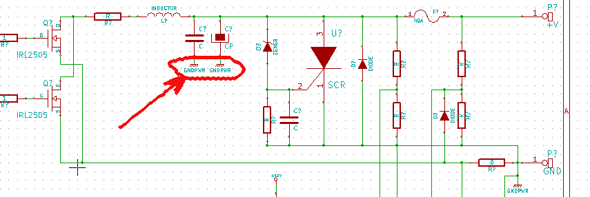

Re: Параллельное включение транзисторов MOSFET |
А вот тут я маху дал, слона то я и не приметил. 1:1.
Ну почти, да не то. У вас Конденсаторы в LC цепочке землёй подключены на силовую землю после шунта а у меня подключены до. При этом вся каша интегрируется на LC и в шунте течёт постоянный ток.
Вложения: |
1.png [ 8.57 КБ | Просмотров: 15709 ]
Ну почти, да не то. У вас Конденсаторы в LC цепочке землёй подключены на силовую землю после шунта а у меня подключены до. :D При этом вся каша интегрируется на LC и в шунте течёт постоянный ток. :geek:
