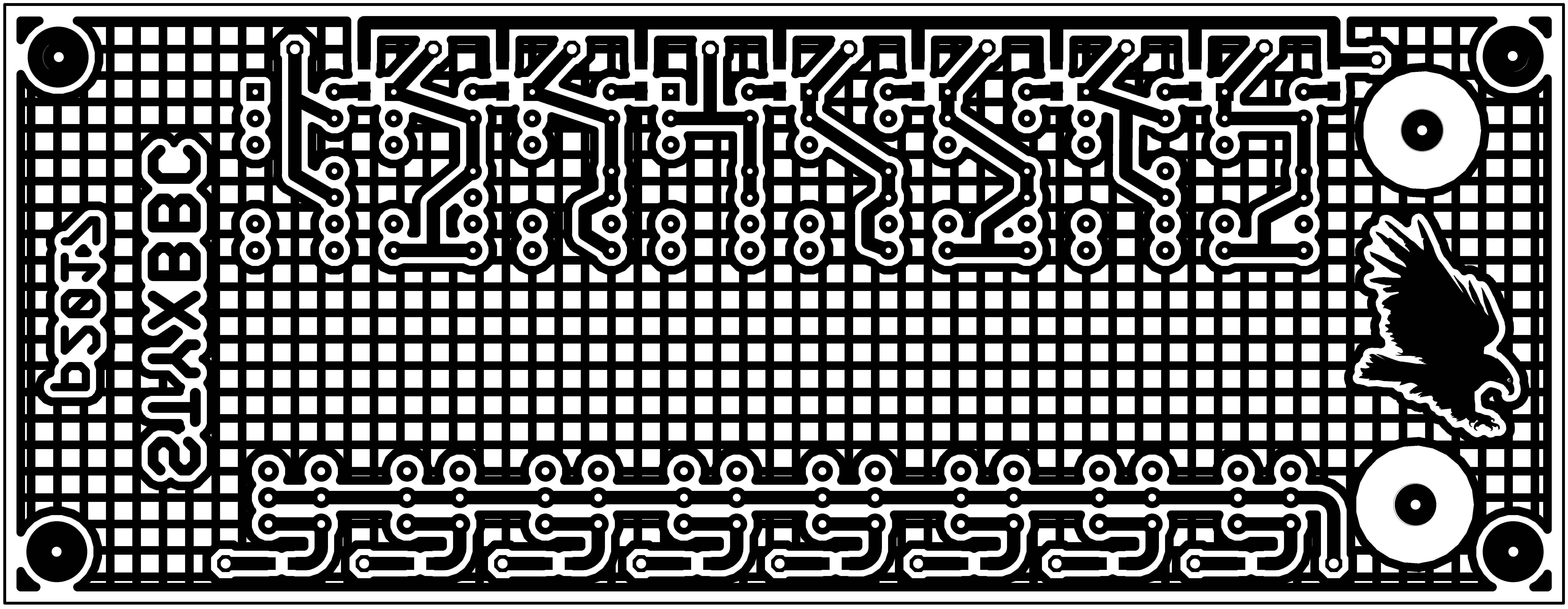

Доброго дня.
Я новичек в этой технологии по этому и интересуюсь ньюансами.
Проблема как раз заключается в том что программа в которой я развожу платы не имеет возможности сразу выводить в негативе. по этому танцы с бубнами. Когда делаю лутом без проблем печатаю на прямую.
Что скажете о специальном спрее усилитель плотности для фотошаблонов?
SVN я действительно не очень сображаю в жэтом по этому я и спрашиваю у тебя.
По поводу экрана сеткой. Делаю для лута. Лудить проще. Меньше возможности перегреть.
Технологию лужения сплавом розе еще не освоил. попробовал не получилось. забросил.
Точнее сказать печка подвела. Пробовал на стеклокерамике а она не разогревает так как надо.

styxbbc, а зачем 1200 dpi? Это же не фотография. Да и в другой формат переводить себе дороже, только если на форум картинку выложить. Были давным давно случаи когда в PDF масштаб менялся и если сразу не заметил то в итоге плату в мусорку. Я печатаю 600 dpi + наилучшее качество, и сразу из программы, в моём случае это Sprint Layout. Платы покупаю уже с фоторезистом, печатаю струйником на плёнку, печать разворачиваю так, что бы напечатанная сторона была к плате. Ничего мудрёного и всегда получается хорошо. Главное - это, что бы принтер не жалел краску, а не печатал серым.

Самый лучший вариант шаблона для фоторезиста, это струйный принтер и прозрачная плёнка для струйных принтеров. Я использую лазорник (хотя есть и струйный), потому как печатаю редко, а струйник требует чаше его использовать… иначе сопло засыхают.
P.S. Ни когда не встречал платы с «землёй» в виде сетки… чисто по мне, так это лишнее… сплошная земля намного лучше…

SVN доброго дня.
Хотелось бы нечто универсальное чтобы любой контроллер можно было проверить.
Хотябы вкл выкл знакоместа ну и совсем здорово бы было просмотр знакогенератора.
Хотя может все это и баловство.
SVN немного о другом хотел спросить. Активно сейчас ищу варианты печати в негатив плат с игла.
Скажи с какими характеристиками ты печатаешь когда делаешь шаблоны?
Ну и глянь как у меня получилось.
Вывел на печать в пдф с 1200 дпи уже подредактированный и инвертированный рисунок.
В пнг то что вышло с игла в формат ПНГ
111.png [ 144.84 КБ | Просмотров: 29692 ]
[111] (импортировано).pdf [174.33 КБ]
