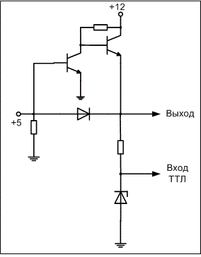

  Заголовок сообщения:  Re: Программатор HV 8051 EEPROM AVR
Да я уже с ключами думал. всё равно дикое количество корпусов получается. :shock:
Может К561КТ3, 4 ключа в одном корпусе. Ещё вариант. Если подали 5 вольт, на выходе 5, убрали 5 вольт на выходе 12В, убрали 12 на выходе 0.
2.gif [ 4.98 КБ | Просмотров: 26033 ]

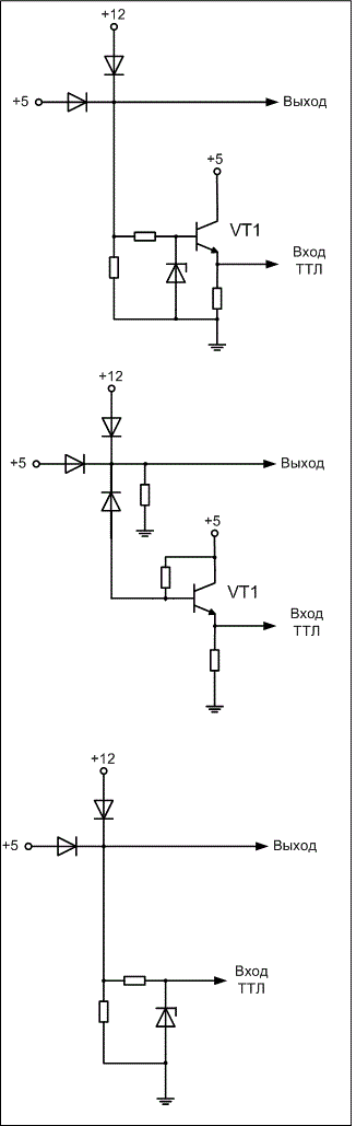

2диода резистор и стабилитрон. 4 детальки. Однако ;) регистр вход и регистр выход. И дишифратор. Для такой схемы управление 8255 не выгодно. А как ноги к земле тянуть? Резистором? так ток потребления по земле? Может регистр с выходом с 3мя состояниями. Ну тогда управлять надо отдельно каждым выходом. А таких кажется нету.
Анатолий, вот пока три варианта. Уровень ТТЛ: 1 не менее 3,5В. Стабилитрон на 4,3В. Выход +5 и +12, просто схематический для лучшего восприятия.
1.gif [ 12.82 КБ | Просмотров: 26027 ]
