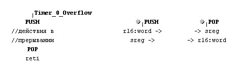

Re: Программируем на Algorithm Builder |
Вложения: |
1.png [ 1.65 КБ | Просмотров: 13975 ]
[quote="lega67"]Сохранение регистров в стек нужно начинать с r16. Иначе он теряется. Регистр SREG сохраняется в стек через r16![/quote] Верно подмечено… :OK: и такая последовательность ни чего не теряет. Регистры сохраняются без потерь. [attachment=0]1.png[/attachment]
