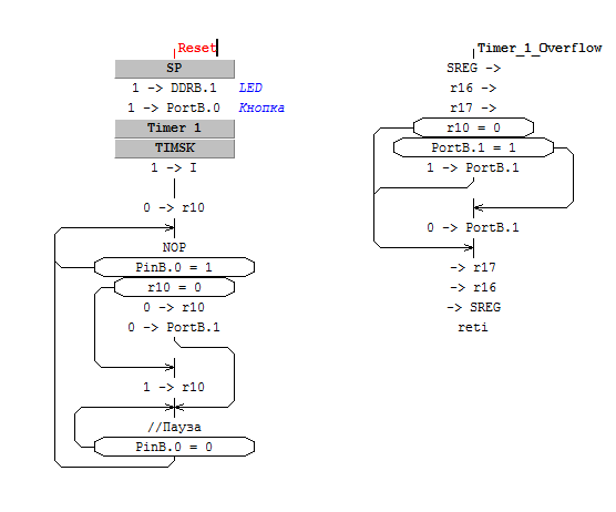

Евгений,а можете мне пожалуйста показать простой пример. Как запустить мигание светодиодом при однократном нажатии кнопки,при повторном - выключить. Суть в том, что не могу понять,как обработать сразу два действия, опрос кнопки и моргание светодиода. Пробовал делать опрос кнопки в прерывании таймера,тоже ничего не вышло.(
Уже перешел на Attiny2313 т.к при загрузке кода AB в Arduino ,не получается изменить частоту работы Arduino на 8 мГц.
А если делать опрос кнопки в теле основной программы мигания диодом,то кнопка не всегда срабатывает,приходится ловить момент.

1.png [ 9.82 КБ | Просмотров: 32741 ]

СПАСИБО БОЛЬШОЕ SVN !!!!!
Щас попробую разобраться!
Ты ,ты как всегда меня выручаешь!!! :OK: :-)
СообщениеДобавлено: 22 ноя 2015, 22:50
Это не единственный вариант… этот пример представляет сам принцип. По сути логика очень проста… нажатие кнопки (где бы она не была прописана), поднимает флаг события нажатия (r10 – как раз и фиксирует это действие. Некий флаг, но флаг это бит, а не целый регистр). Если флаг поднят, в прерывании начинаем обрабатывать светик, если сброшен – проходим мимо. Вот как-то так.
