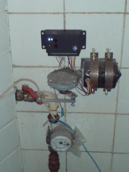

Похоже на двигатель с дворников.
Сообщение Добавлено: 05 авг 2013, 18:38
  Заголовок сообщения:  Re: Робот
Не, походу не шаговый а вообще хрен знает какой :)
Но запитан от ИБП с 12В аккумом.
По сути подойдет любой шаговый - на его вал крепится катушка, либо прямо на шестеренку (чем меньше диаметр - тем менее мощный требуется) наматывается нитка (капрон).
А может и обычный DC оттуда же пойдет - всегда есть откуда выпотрошить :)
DSC01186_cr.jpg [ 75.82 КБ | Просмотров: 20513 ]
Сообщение Добавлено: 05 авг 2013, 17:52
Вечером сфоткаю. Только написал и начал сомневаться - шаговый ли.. )
Но в принципе от любого дохлого принтера подошел бы движок
Сообщение Добавлено: 05 авг 2013, 11:18
Сообщение Добавлено: 05 авг 2013, 05:41
Ясно. Как вариант (у нас стоит) - шаговый двигатель на обычную рычажную заслонку )
Поэтому у нас дополнительно стоит концевик, чтоб отрубить ему питание. А с соленоидом надо еще и о резервном питании подумать, чтоб до конца оградить.. )

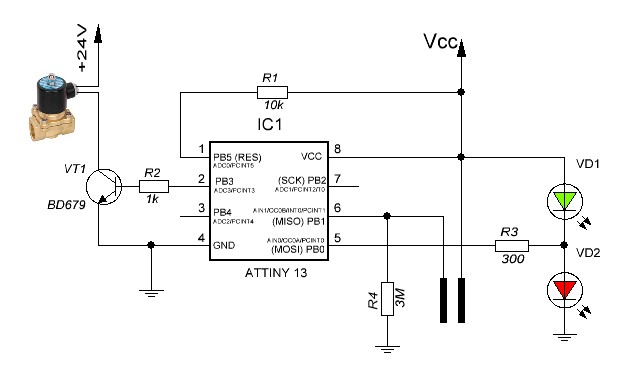

Нормально открытый электромагнитный клапан (соленоид) с питанием обмотки 24 В (есть конечно и на 220 В, но тут придется опторазвязку делать и симистором управлять, не желательно, конечно). Срабатывание (закрытие) при попадании воды между контактами (см. схему). Ценовой диапазон очень широк (от 700 руб. до 6-9 тыс., в зависимости от давления, типа жидкостей и т.д. и т.п.). Самое главное, чтоб воду перекрыл пока все на работе в случае чего. Друг хвастался покупным (спасло как-то от затопления соседей снизу), вот и решил реализовать ...

А какой исполнительный механизм ? Есть описание/цены ? :)
Сообщение Добавлено: 04 авг 2013, 20:25
Решил сделать автоматическое перекрытие ввода воды при обнаружении протечки. Набросал схемку, посмотрите, отпишитесь, может что не так ...
Вода.JPG [ 30.38 КБ | Просмотров: 29461 ]

Сообщение Добавлено: 24 июл 2013, 07:21
Пару замечаний:
1 настройщик режимов сна "MCU" обязательно должен стоять перед командой Sleep (и каждый раз перед сном этот настройщик должен запускаться).
2 пробуждение в режиме внешнего прерывания (INT0) по спадающему фронту (falling edge) не работает. для выхода из режима Power down нужен режим срабатывания прерывания по НИЗКОМУ уровню (low level). Можно попробовать другие менее экономичные режимы сна или при подготовке ко сну перенастраивать условие внешнего прерывания, а по пробуждению его возвращать на место.
