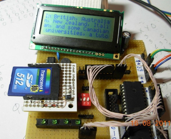

Слегка "проапгрейдил" девайс. Привинтил к проекту LCD 21х4 символа. Теперь читаем текст с карточки на своем экранчике  Рузский езык в знакогенераторе есть, но его надо настраивать... Поэтому пока только английские тексты. И форматирования текста тоже нет. Но я наверное не буду далее усложнять этот проект, пойду думать следующий

Слегка "проапгрейдил" девайс. Привинтил к проекту LCD 21х4 символа. Теперь читаем текст с карточки на своем экранчике :) Рузский езык в знакогенераторе есть, но его надо настраивать... Поэтому пока только английские тексты. И форматирования текста тоже нет. Но я наверное не буду далее усложнять этот проект, пойду думать следующий :)

[quote="ewgeny"][quote="ankar"]Не. Ну нормально.А вообще отлично. А схему в студию можно. Бо у меня валяется потухший MUSTEK вот к нему бы прикошачить.У него привод гавкнулся , а кебы запустить , увы , уже не хватает.[/quote] Честно - ни фига не понял. Кто такой Мустек? Сканер, чтоле? :) Какие такие кебы? И, схемы на ЭТО нету, ибо подключение карточки к Меге стандартно - пины MISO, MOSI, SCK.[/quote] Мустек это дивидишка. Экран у нее рабочий. А кеба это мои мозги. :twisted: Просто поразмыслив, я думаю, что 32 не вытянет экран. Прсто я с такими вещами пока не занимался.
