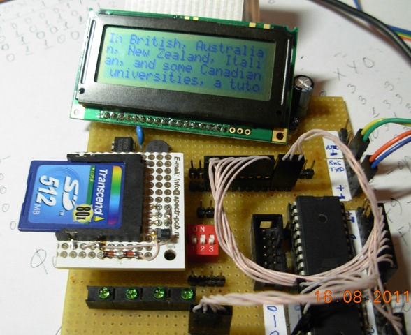

Слегка "проапгрейдил" девайс.
Привинтил к проекту LCD 21х4 символа. Теперь читаем текст с карточки на своем экранчике :)
Рузский езык в знакогенераторе есть, но его надо настраивать... Поэтому пока только английские тексты. И форматирования текста тоже нет. Но я наверное не буду далее усложнять этот проект, пойду думать следующий :)

  Заголовок сообщения:  SD и Мега32
Последний отпускной день потратил на изучение работы с SD-картой.
Скачал обновленную версию , в ней есть библиотеки для работы с флешой, а также библиотека для работы с FAT32.
Привинтил к своей любимой девборде на Мега32 слот для SD-карты:
Поковыряв прилагаемые к КодеВижн образцы программ, сваял свою.
В результате, Мега читает последовательно сектора карты и отправляет их через UART на терминалку ПЦ. Для примера я записал на флешу сам исходник программы :)
Теперь могу читать его в терминалке:
Привитив LCD-дисплейчик, можно получить брутальную e-book для чтения книжек :lol:
проста как три рубля.
Я даже не стал делать вывод данных в UART через прерывания, тупо вставив задержку.
