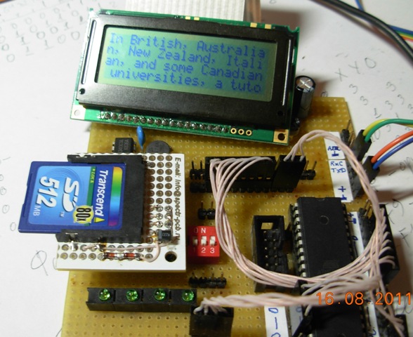

Слегка "проапгрейдил" девайс.
Привинтил к проекту LCD 21х4 символа. Теперь читаем текст с карточки на своем экранчике :)
Рузский езык в знакогенераторе есть, но его надо настраивать... Поэтому пока только английские тексты. И форматирования текста тоже нет. Но я наверное не буду далее усложнять этот проект, пойду думать следующий :)
