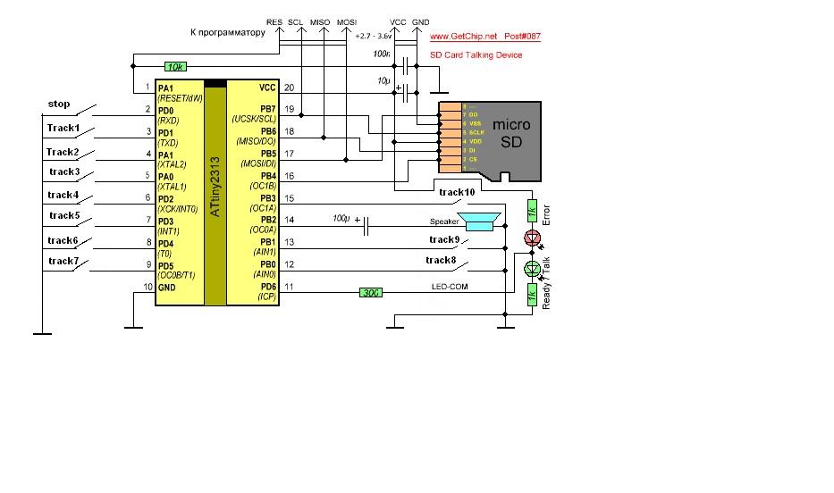

доброго времени суток... собрал ваш проект http://www.getchip.net/posts/087-attiny ... /#commentsработает шоколадно... можно переделат программу так что при замикании портов на землю проиграл соответствующие трек нужно 10 треков проиграт.... 1 трек PD1 2 трек PA1 3 трек PA0 4 трек PD2 5 трек PD3 6 трек PD4 7 трек PD5 8 трек PB0 9 трек PB1 10 трек PB3 для остановления трека исползоват порт PD0 Stop. при замикании на землю (при нажатии кнопки) сиграло соответствующие треки... аудио фаилом назову A-test.wav B-test.wav C-test.wav D-test.wav E-test.wav F-test.wav G-test.wav H-test.wav I-test.wav J-test.wav не нужно RS232-repeat-ускорение звука-замедление звука... индикация нужна... заранее благодарен.
10 track.JPG [ 48.33 КБ | Просмотров: 47711 ]
