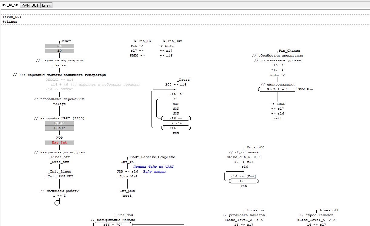

Может попробовать повторить схему гирлянды (хотябы частично) и посмотреть моргает или нет?

Евгений, спасибо за подсказку. Уже 3-и дня бьюсь с этой проблемой, но все же я никак не могу добиться того,чтобы лампа не мерцала. Попробовал в прерываниях UART . все тоже самое .(( Либо я что то делаю не так.

Лучше всего разобраться как работает синхронизация и управление симисторами на супергирлянде http://www.getchip.net/posts/093-12-ti- ... ttiny2313/В ней (так как не было свободных ножек с прерываниями) прерывания по смене фронта на ножке вызывает модуль UART
Лучше всего разобраться как работает синхронизация и управление симисторами на супергирлянде http://www.getchip.net/posts/093-12-ti-kanalnaya-super-girlyanda-na-attiny2313/

Я щас попробовал убрать линию В1 . Настроил на нее прерывание по наростающему и спадающему фронту, как в примере с плавным розжигом лампы на тини 13. Вызвал прерывание pin change. Подключил пин В1 через 4 мегома к нулю. Но эффекта это никакого не дало... ((( Может подскажете в каком направлении мне дальше идти? Просто пытаюсь сам разобраться с этим детектором нуля. Но не совсем понимаю как это реализовать.
Безымянный.png [ 41.46 КБ | Просмотров: 25986 ]
Я щас попробовал убрать линию В1 . Настроил на нее прерывание по наростающему и спадающему фронту, как в примере с плавным розжигом лампы на тини 13. Вызвал прерывание pin change. Подключил пин В1 через 4 мегома к нулю. Но эффекта это никакого не дало... ((( Может подскажете в каком направлении мне дальше идти? Просто пытаюсь сам разобраться с этим детектором нуля. Но не совсем понимаю как это реализовать. [spoiler=][attachment=0]Безымянный.png[/attachment][/spoiler]
