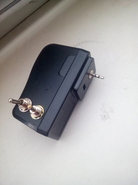

2019-07-11 15.21.03.jpg [ 47.77 КБ | Просмотров: 30672 ]
[quote="SVN"]Поправил.[/quote] Все хорошо, спасибо! Разве что стоило бы вместо 3 секунд сделать 5, для будущих поколений. Я уже собрал и перешивать неудобно. Размер мне не критичен, слепил из того что было. Внутри АКБ, модуль зарядки, ИК-приемник. Управляет зеркалкой Canon, у них стандартный разъем, да и Nikon с таким разъемом имеет такую же распиновку [img]https://encrypted-tbn0.gstatic.com/images?q=tbn:ANd9GcRR1Qbc1o7StjDMDHZesbjlIh9JCrnIaupa2QJRugRVSVhpdwSkww[/img] Соответственно умеет фокусировку и спуск с пульта. Так же умеет Bulb до повторного нажатия. Получилась такая приблуда:

Re: Мод#076_mod1 для Canon |
[quote="xorkrus"]В общем 4 кнопки на пульте работают, но не совсем так. 2 триггерных работают, а две других делают 0 и... всё. Т.е. не меняют своё состояние обратно по истечению времени в 1 и 3 сек.[/quote] Это я забыл поправить... Поправил. [attachment=0]076-source-mod1_xorkrus.hex[/attachment]
[quote]не могли бы вы сделать Mod#076 под мою задачу? 1 кнопка - канал1 вкл на 3 секунды 2 кнопка - канал1 триггерная 3 кнопка - канал2 вкл на 1 секунду 4 кнопка - канал2 триггерная [/quote] :arrow:
