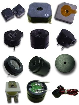

[quote="stolyarov-ae"]Да самою простую и дешевую Бузер-пищалку.[/quote] Уже бузер есть в наличии?

Да самою простую и дешевую Бузер-пищалку. Дальше как инженерам, решать Вам.

Внесу свое мнение.. Если нужно только уведомление о нажатии, то лучше всего со встроенным генератором, управление только 0/1.
А для хорошей громкости - без генератора. Такую пищалку можно на резонанс настроить - слышимость вплоть до 10 метров будет (при 5-вольтовой пищалке)

[quote="stolyarov-ae"]А вот и не понял вопроса SVN. Если можно поподробней.[/quote] Бузер-пищалка может быть со встроенным генератором (подал 5В - пищит) и без него (просто пьезопластинка). Соответственно от этого зависит как им управлять.

Buzzer:
buzzer.jpg [ 30.21 КБ | Просмотров: 28047 ]
Buzzer:[spoiler=][attachment=0]buzzer.jpg[/attachment][/spoiler]

Какой бузер планируешь использовать, с генератором или без?
