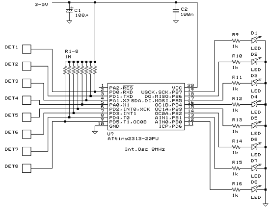

touchsens3.gif [ 27.65 КБ | Просмотров: 15474 ]
Не работает ни один канал.
