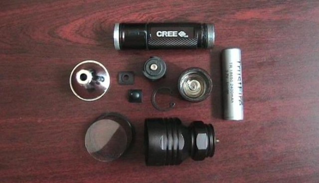

Хороший был фонарик... ))
1.JPG [ 34.54 КБ | Просмотров: 16019 ]

А вообще... Принимая во внимание ярко выраженный эпизодический характер использования сабжа, драйвером ИК-излучателя можно пренебречь в пользу банального гасящего резистора. Ключ управления мощным излучателем, не потребляющий в дежурном состоянии на свои нужды ни одного микроампера - уже разработан. Схема ТВ-пульта потребляет мизер. Следовательно, всё это можно припаять к источнику питания постоянно, а удалённой нагрузкой управлять не включением питания всего фонарика, а именно кодовой кнопкой пульта... Только тогда нужна не АА, а литиевый 14500 (габариты один в один с АА):
http://www.dx.com/p/3-7v-800mah-recharg ... XQije9nU9o
Это чтобы избежать степ-уп преобразователя.
И нужно заменить кнопку фонаря на нефиксируемую. Тогда уйдёт и управляющий МК...
