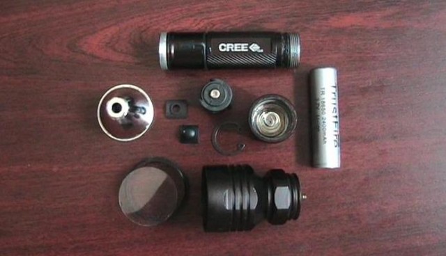

  Заголовок сообщения:  Re: Работа над модом №076 "Дистанционный пуск модели ракеты"
Хороший был фонарик... ))
1.JPG [ 34.54 КБ | Просмотров: 17959 ]
