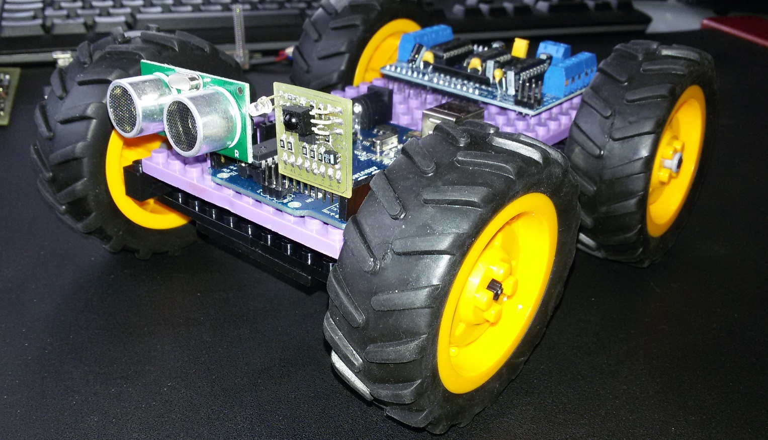

шасси.jpg [ 452.92 КБ | Просмотров: 57823 ]
Сообщение Добавлено: 08 фев 2016, 14:13
  Заголовок сообщения:  Re: Бендер возвращается!
Отлично - дорабатываю мелочи и можно тестить.
Есть фотка тележки?
