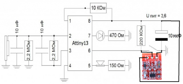

Re: Электронный сигнализатор поклевки |
[quote="stik"]Я вот так сделал подключение и там при прикасании вкл и переключение функций должнобыть.[/quote] Посмотрите на конфигурацию TTP223 почитайте в интернете , может быть в этом проблема
Вложения: |
![подключение TTP223.png](./download/file.php?id=4290&t=1&sid=e18745cfe990594ae884c441f72bce33)
подключение TTP223.png [ 226.95 КБ | Просмотров: 24769 ]
[quote]stik[/quote] Вы правильно настроили TTP223?
Схема.jpg [ 76.75 КБ | Просмотров: 25009 ]
Ребята подскажите как подключить правильно Ттр223 сенсорный выкючатель Сигнализатор от ZAS с прошивкой с автоотключением. Я сенсор подключаю в место кнопки и тогда бузер перестаёт работать. Куда его правельно подключить на этой схеме?
[attachment=0]Схема.jpg[/attachment]Ребята подскажите как подключить правильно Ттр223 сенсорный выкючатель Сигнализатор от ZAS с прошивкой с автоотключением. Я сенсор подключаю в место кнопки и тогда бузер перестаёт работать. Куда его правельно подключить на этой схеме?
