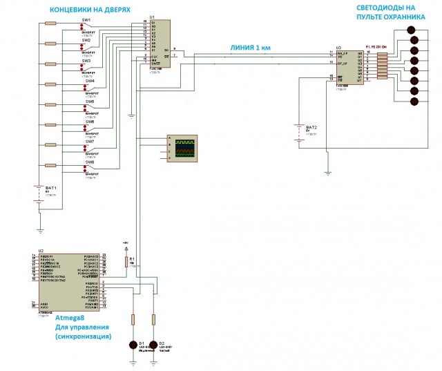

Для связи на таких больших расстояниях, лучше использовать RS-485 т.к. 4 провода уже есть как раз питание и линия. Только придется на обоих концах ставить контроллер.

Как ты будешь бороться с наводками на таком расстоянии 1км? 12 в на 1км - ты учитывал затухания в самом проводе на такое расстояние? Какой бы ты сигнал не подавал всему есть придел. Выкинь свои регистры поставь мегу8 подключи к ней концевики сделай шифратор(кодер) и подай его на вч передатчик. На другом конце вч приемкик таже мега8 только дешифратор(декодер) и твои сигнальные "ракеты - лампочки". На рынке очень много всяких вч модулей с разными частотами и мощностями.

Передача сигналов таким образом на большое расстояние ненадёжна- вылетит после первой же грозы. Советую трансформаторную развязку и передачу информации DTMF-сигналами (кодер не помню, декодер:МТ8870)

Можно просто использовать оптопары, отличная гальваническая развязка и ток кушает намного меньше. В качестве сигнала можно использовать протокол UART непосредственно с МК без регистра. Выбор за Вами.

ну блин тут я даже и не знаю. единственное что я могу сказать так это что атмеги8 достаточно ног чтобы исключить все эти сдвиговые регистры, и на прямую ногами дергать релюхи или транзисторы. но тогда надо будет тянуть все восемь проводов... или как я уже писал.

Я имел в виду схему развязки для передачи сигналов 5В с микросхемы, принимающей и передающей данные с 8-ми концевиков на дверях удаленного объекта на пульт охранника (на 8 светодиодов). В схеме использованы сдвиговые регистры, всего задействовано три провода. Тактами управляет микроконтроллер Атмега8. По предложенной Вами идее использовать токовую петлю надо по два провода на один выход микросхемы. Признаюсь, не сильно силен в радиоэлектронике, но очень хочу разобраться. Как приблизительно можно токовую петлю использовать, чтобы общее количество проводов в линии было не более 4 (кабель лежит 4-х проводный)?
