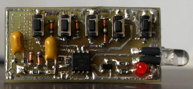

[quote="dedthdron"]помогите написать прошивку под мой пульт так как я ни чего не могу понять. вот исходник от пульта с первой картинки[/quote] Ну, исходя из того, что единственные переменные с шестнадцатеричными значениями в Вашем исходнике находятся в файле rm-1_tiny13.c (строки 29-36):
[code] typedef unsigned char byte;
unsigned int Address = 0x61DC; unsigned int but_Capture = 0x807F; unsigned int but_Wide = 0x40BF; unsigned int but_Tele = 0xC03F; unsigned int but_Minus = 0x20DF; unsigned int but_Plus = 0xA05F; [/code] Нужно значения переменных с перфиксом "but_" заменить на Ваши коды кнопок, скомпилировать прошивку, прошить и посмотреть, что получится.
Меня правда смущает комментарий на 77-ой строке того же файла: [code]// Place your code here[/code] Так что, возможно, исходник не полный и ничего не заработает вообще.

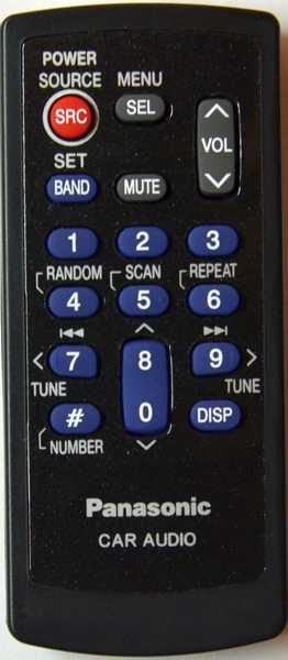

Добрый всем день, я новичок в этом не знаю куда написать. Вообщем возникла необходимость сделать себе пульт для автомагнитолы простой на 5 кнопок на attiny 13 как на картинке
уст smd.JPG [ 45.37 КБ | Просмотров: 63250 ]
, все бы ни чего, только утерян родной, и просканировать не чего. в сети кое как нашел по нему информацию
panasonic_eur7641010.jpg [ 80.38 КБ | Просмотров: 63250 ]
коды необходимых мне кнопок Protocol Nec-Clarion (по сути тот же расширенный nec) Address 0x2487 SOURCE/POWER 0x12 VolUp 0x1A VolDn 0x05 7/LEFT 0x1E 9/RIGHT 0x1F помогите написать прошивку под мой пульт так как я ни чего не могу понять. вот исходник от пульта с первой картинки
Добрый всем день, я новичок в этом не знаю куда написать. Вообщем возникла необходимость сделать себе пульт для автомагнитолы простой на 5 кнопок на attiny 13 как на картинке[attachment=2]уст smd.JPG[/attachment], все бы ни чего, только утерян родной, и просканировать не чего. в сети кое как нашел по нему информацию[attachment=1]panasonic_eur7641010.jpg[/attachment] коды необходимых мне кнопок Protocol Nec-Clarion (по сути тот же расширенный nec) Address 0x2487 SOURCE/POWER 0x12 VolUp 0x1A VolDn 0x05 7/LEFT 0x1E 9/RIGHT 0x1F помогите написать прошивку под мой пульт так как я ни чего не могу понять. вот исходник от пульта с первой картинки
