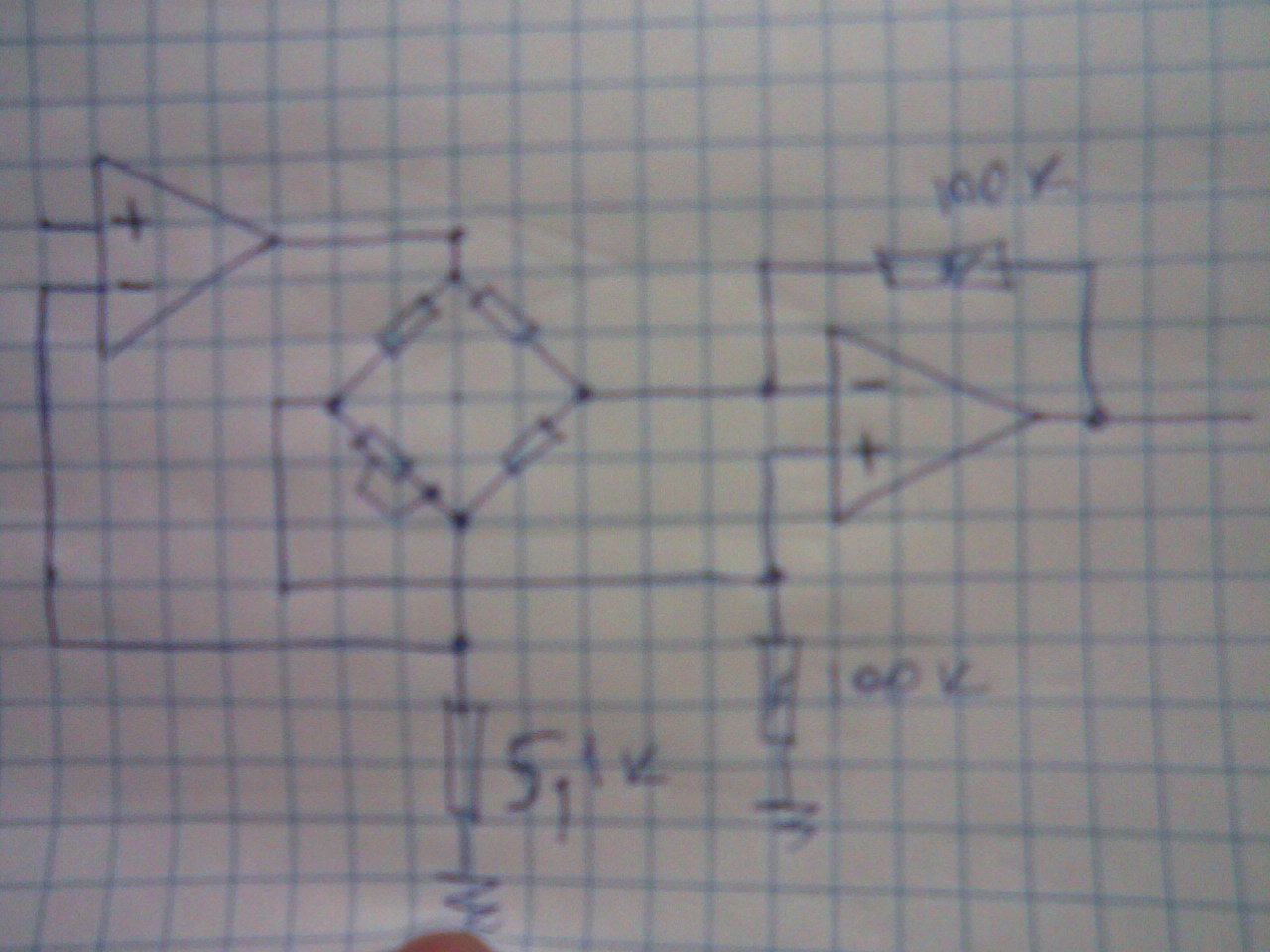

Re: Подключаем ТСМ 50М к контроллеру |
И далее ... Если максимальное сопротивление моего датчика 315 Ом, то и все резисторы в мосте должны быть 315 Ом ? Если поставить 360 Ом (в наличии только 10%)? Два резистора 100к в диф. усилителе должны быть 0,01%(по учебнику). В наличии только 10%. Работать не будет?
Фото004.jpg [ 200.06 КБ | Просмотров: 33592 ]
Добавлено: 09 июн 2012, 22:15 |
Понял свою ошибку. Нужно было так ...
Фото004.jpg [ 209.27 КБ | Просмотров: 33592 ]
