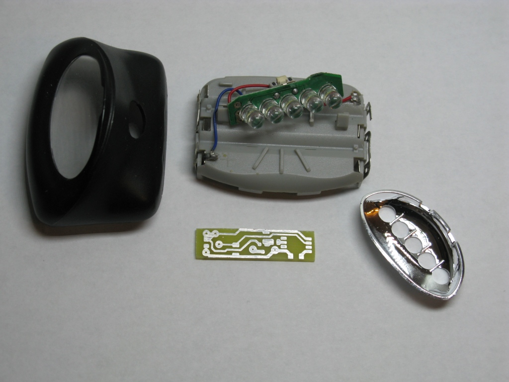

Под руку попался старый фонарик.
IMG_2361.JPG [ 216.52 КБ | Просмотров: 28180 ]
Для него нарисовал платку.
1.png [ 24.3 КБ | Просмотров: 28180 ]
Вот получился такой вид.
IMG_2362.JPG [ 119.5 КБ | Просмотров: 28180 ]
