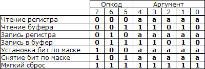

Помогите разобраться с инициалзацией,
Инициализация
Типичная последовательность инициализации ENC28J60 выглядит примерно так:
Настраиваем размер FIFO для приёма данных (ERXST, ERXND), инициализируем указатель для чтения данных из FIFO (ERXRDPT).
Настраиваем фильтрацию входящих пакетов. По умолчанию, ENC28J60 пропускает пакеты, приходящие на наш MAC-адрес и широковещательные пакеты. В принципе, можно так и оставить. (этот пункт пропускаю, так как вообще не шарю...)
Настраиваем MAC:
Очищаем MACON2.MARST чтобы снять сброс MAC. (вот здесь в даташите сказано reserv MACON2) MARST - этот бит в даташите нигде не нашёл, ни MACON1, ни MACON2, ни MACON3,ни MACON4...
Устанавливаем MACON1.MARXEN чтобы разрешить приём данных MAC.
Устанавливаем MACON1.RXPAUS и MACON1.TXPAUS для включения аппаратного упралвения потоком. (ставить 1 боязно, потом прийдётся аппратно управлять потоком, или можно ????)
Настраиваем биты PADCFG, TXCRCEN в MACON3. Для большинства приложений подойдёт выравнивание пакета до 60 байт и автоматическое добавление контрольной суммы. (PADCFG - я так подозреваю по тексту нужно ставить 101 и даташит + переводчик яндекса мне в помощь, ТАК???)
(А TXCRCEN - ставить в 1? судя по тому-же даташиту и переводчику)
И вообще эта инициализация - это работа с регистрами? Т.е. из картинки опкод 010?
