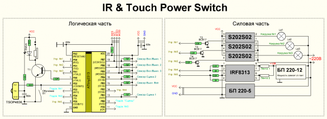

Я делал. Всё работает как надо до тех пор пока не подключаю блок питания со светодиодными лентами. Как только подключаю и длина провода менее 1 метра, сенсоры перестают работать. Если длина более метра, то всё работает, однако чувствительность сенсоров падает примерно в 2 раза, с работой ИК проблем нет. Этот момент я описывал в основном посте соответствующей темы и дописал, что не рекомендуется к повторению, так как пока разбираюсь с причиной такой бяки. К тому же периодически меняется топология платы, что тоже описано в истории изменения версии устройства. Предлагаю эти моменты обсуждать в соответствующей теме, чтоб не дублировать сообщения, к тому же может и другие люди подскажут чего-нибудь. Я постараюсь сам снять видео именно этой схемы с диммированием.

А не проще обратится к автору данного девайса?
А не проще обратится к автору данного девайса? [url]http://www.forum.getchip.net/viewtopic.php?f=9&t=466[/url]

Обучаемый ИК выключатель с сенсорным управлением |
привет всем! просьба ко всем умельцам кто понимает в программировании и сборке схем! нашел нужную мне схему собрал но она не работает помогите может кто собирал! вот ее описание! так же выложил прошивку! В выключателе имеется 5 каналов управления. 3 канала работают по принципу Вкл/Выкл, 2 канала с возможностью димирования светодиодных лент. Все нажатия на пульте и на сенсорной панели сопровождаются световой и по выбору звуковой сигнализацией.
Клавиши на сенсорной панели подсвечены SMD светодиодами. Активность последних зависит от состояния нагрузки или сцены. Сенсорная панель: 1. Вкл/Выкл Нагрузка 1 2. Вкл/Выкл Нагрузка 2 3. Вкл/Выкл Нагрузка 3 4. Загрузить сцену 1 5. Загрузить сцену 2 6. Выкл все нагрузки
Обучения: 1. Войти в режим обучения (закорачивание вывода 6 - PD2 на землю и последующее снятие перемычки) 2. Обучить устройство, нажимая последовательно клавиши на пульте. Они будут соответствовать последовательности команд: 1,2,3 Включить/Выключить нагрузку 1, нагрузку 2, нагрузку 3 4,5 Увеличение/уменьшение яркости 4 6,7 Увеличение/уменьшение яркости 5 8,9 Включить/Выключить всё 10,11 Сохранить/Загрузить сцену 1 12,13 Сохранить/Загрузить сцену 2 Если какая-либо из команд не нужна – нужно нажимать уже изученную клавишу.
Создания сцен: 1. С помощью изученного пульта выставить желаемую комбинацию состояния нагрузок (а так же яркость для светодиодных лент) 2. Нажать кнопку на пульте, соответствующую команде Сохранить 1 или Сохранить 2 В результате МК запомнит текущее состояние нагрузок. При нажатии на сенсорной панели соответствующей сцены, произойдёт восстановление заранее запрограммированной сцены. Устройство готово к работе.
