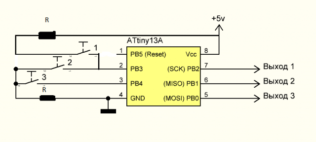

Можно еще проще http://codius.ru/articles/Arduino_%D0%9F%D0%BE%D0%B4%D0%BA%D0%BB%D1%8E%D1%87%D0%B5%D0%BD%D0%B8%D0%B5_%D0%BD%D0%B5%D1%81%D0%BA%D0%BE%D0%BB%D1%8C%D0%BA%D0%B8%D1%85_%D0%BA%D0%BD%D0%BE%D0%BF%D0%BE%D0%BA_%D0%BA_%D0%BE%D0%B4%D0%BD%D0%BE%D0%BC%D1%83_%D0%B0%D0%BD%D0%B0%D0%BB%D0%BE%D0%B3%D0%BE%D0%B2%D0%BE%D0%BC%D1%83_%D0%B2%D1%85%D0%BE%D0%B4%D1%83

Могло быть куда проще...
1.png [ 15.85 КБ | Просмотров: 41423 ]

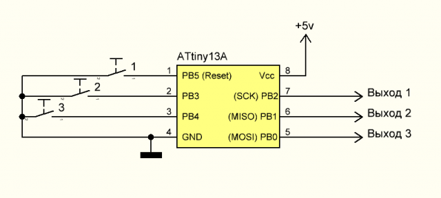

1.png [ 13.66 КБ | Просмотров: 42384 ]
[quote="evgen3434"]мне нужно нажал на кнопку на выходи появилась единичка второй раз нажал пои вился ноль должно быть три кнопки и три выхода[/quote] Частота тактирования МК 1,2 МГц (заводская установка). После прошивки программы МК, нужно прошить фьюзы. Для работы вывода Reset как обычный порт необходимо установить Fuse bits RSTDISBL = 0 [attachment=1]1.png[/attachment] [attachment=0]Button.hex[/attachment]

Re: Три кнопка + три выхода на attiny13 |
Код исходника на Си… исправить его не смогу. Могу написать свой код по описанному алгоритму.
ЗЫ. Но нужно ещё понимать, что такое устройство требует задействовать вывод RESET как обычный порт. Таким образом перепрошить МК обычным программатором не получиться.
Здравствуйте уважаемые ребята Евгений помогите пожалуйста кто сможет поправить прошивку ,на микросхеме attiny13 есть исходник нужно чтобы было три кнопки +три выхода я нашел только на две кнопки +два выхода
