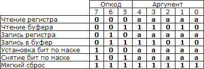

Помогите разобраться с инициалзацией, Инициализация
Типичная последовательность инициализации ENC28J60 выглядит примерно так:
Настраиваем размер FIFO для приёма данных (ERXST, ERXND), инициализируем указатель для чтения данных из FIFO (ERXRDPT). Настраиваем фильтрацию входящих пакетов. По умолчанию, ENC28J60 пропускает пакеты, приходящие на наш MAC-адрес и широковещательные пакеты. В принципе, можно так и оставить. (этот пункт пропускаю, так как вообще не шарю...) Настраиваем MAC:
Очищаем MACON2.MARST чтобы снять сброс MAC. (вот здесь в даташите сказано reserv MACON2) MARST - этот бит в даташите нигде не нашёл, ни MACON1, ни MACON2, ни MACON3,ни MACON4... Устанавливаем MACON1.MARXEN чтобы разрешить приём данных MAC.
Устанавливаем MACON1.RXPAUS и MACON1.TXPAUS для включения аппаратного упралвения потоком. (ставить 1 боязно, потом прийдётся аппратно управлять потоком, или можно ????) Настраиваем биты PADCFG, TXCRCEN в MACON3. Для большинства приложений подойдёт выравнивание пакета до 60 байт и автоматическое добавление контрольной суммы. (PADCFG - я так подозреваю по тексту нужно ставить 101 и даташит + переводчик яндекса мне в помощь, ТАК???) (А TXCRCEN - ставить в 1? судя по тому-же даташиту и переводчику)
И вообще эта инициализация - это работа с регистрами? Т.е. из картинки опкод 010?
Настраиваем размер FIFO для приёма данных (ERXST, ERXND), инициализируем указатель для чтения данных из FIFO (ERXRDPT). [color=#BF0000]Настраиваем фильтрацию входящих пакетов. По умолчанию, ENC28J60 пропускает пакеты, приходящие на наш MAC-адрес и широковещательные пакеты. В принципе, можно так и оставить.[/color] (этот пункт пропускаю, так как вообще не шарю...) Настраиваем MAC:

Как вариант: Прочитай регистр измени в прочитанном только нужные тебе биты и запиши назад
Это чтобы то что тебе не нужно оставалось прежним
(это если регистр не использует какие то хитрые способы управления)
