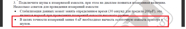

  Заголовок сообщения:  Re: Измеритель емкости конденсаторов.
1.png [ 35.87 КБ | Просмотров: 23752 ]
