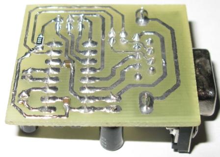

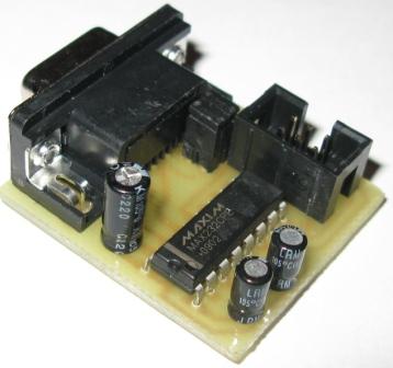

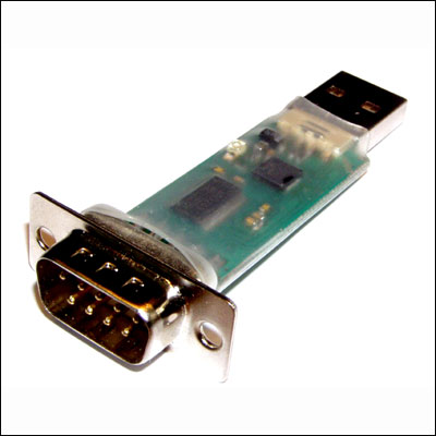

Re: Изготавливаем датчик атмосферного давления |
Ну, наконец-то появилось время для изготовления UART – COM232 на MAX232CPE. :-) [attachment=2]IMG_1904.JPG[/attachment] [attachment=1]IMG_1905.JPG[/attachment] Но в буке нет СОМ порта, пришлось задействовать переходник USB – COM232, от Мастер-Кит. [attachment=0]bm8050.jpg[/attachment] Проверил на терминалке, всё работает. :D

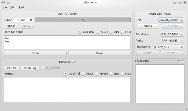

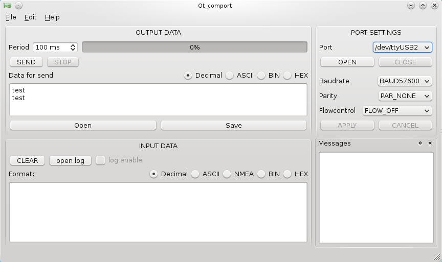

Ну по крайней мере у меня под linux собралось.
компорт.png [ 50.22 КБ | Просмотров: 20767 ]
Ну по крайней мере у меня под linux собралось. :D [attachment=0]компорт.png[/attachment] Попробую найти винду и собрать.

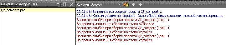

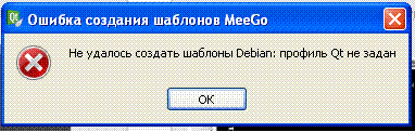

2.GIF [ 6.43 КБ | Просмотров: 26479 ]
1.gif [ 7.78 КБ | Просмотров: 26479 ]
[quote="anatoliy"] Попробуйте собрать ато у мя что-то кросскомпиляция сходу не настроилась :oops:[/quote] У меня тоже не получилось собрать. Да и программу не знаю. [attachment=1]1.gif[/attachment] [attachment=0]2.GIF[/attachment]

Вот допилил программку с использованием QT. (первый опыт использования этой библиотеки)
src.zip [466.38 КБ]
Нужно попробовать собрать под windows. среду QT и компилятор под винду можно взять тут Попробуйте собрать ато у мя что-то кросскомпиляция сходу не настроилась
Вот допилил программку с использованием QT. (первый опыт использования этой библиотеки) :-) [attachment=0]src.zip[/attachment] Нужно попробовать собрать под windows. среду QT и компилятор под винду можно взять тут [url]http://get.qt.nokia.com/qtcreator/qt-creator-win-opensource-2.4.1.exe[/url] Попробуйте собрать ато у мя что-то кросскомпиляция сходу не настроилась :oops:
