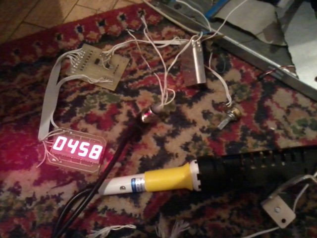

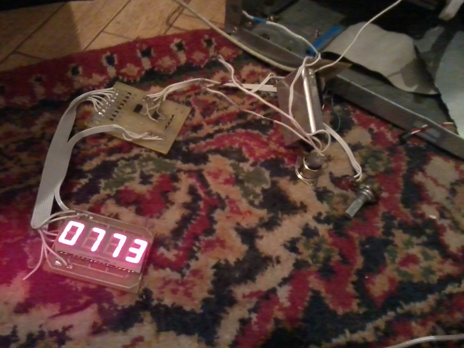

20120814_211324.jpg [ 497.86 КБ | Просмотров: 22855 ]
20120814_211201.jpg [ 499.29 КБ | Просмотров: 22855 ]

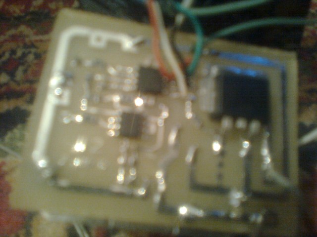

20120811_213235.jpg [ 475.89 КБ | Просмотров: 22907 ]
