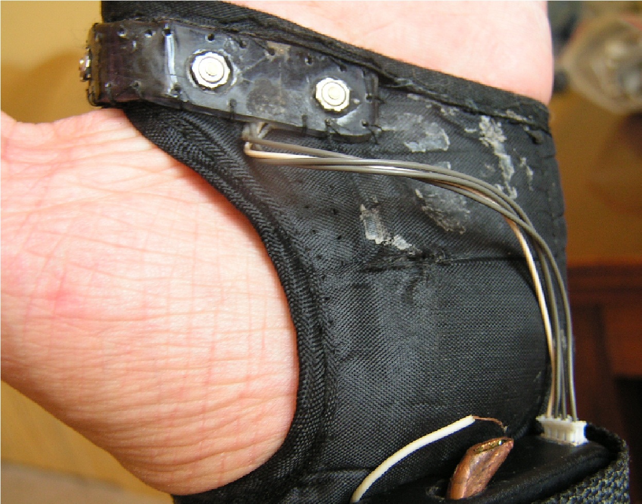

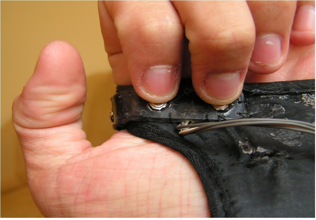

да зделал ещо год назад)
PICT0215.JPG [ 191.19 КБ | Просмотров: 22537 ]
PICT0213.JPG [ 413.67 КБ | Просмотров: 22537 ]

Оснастка на руку есть?

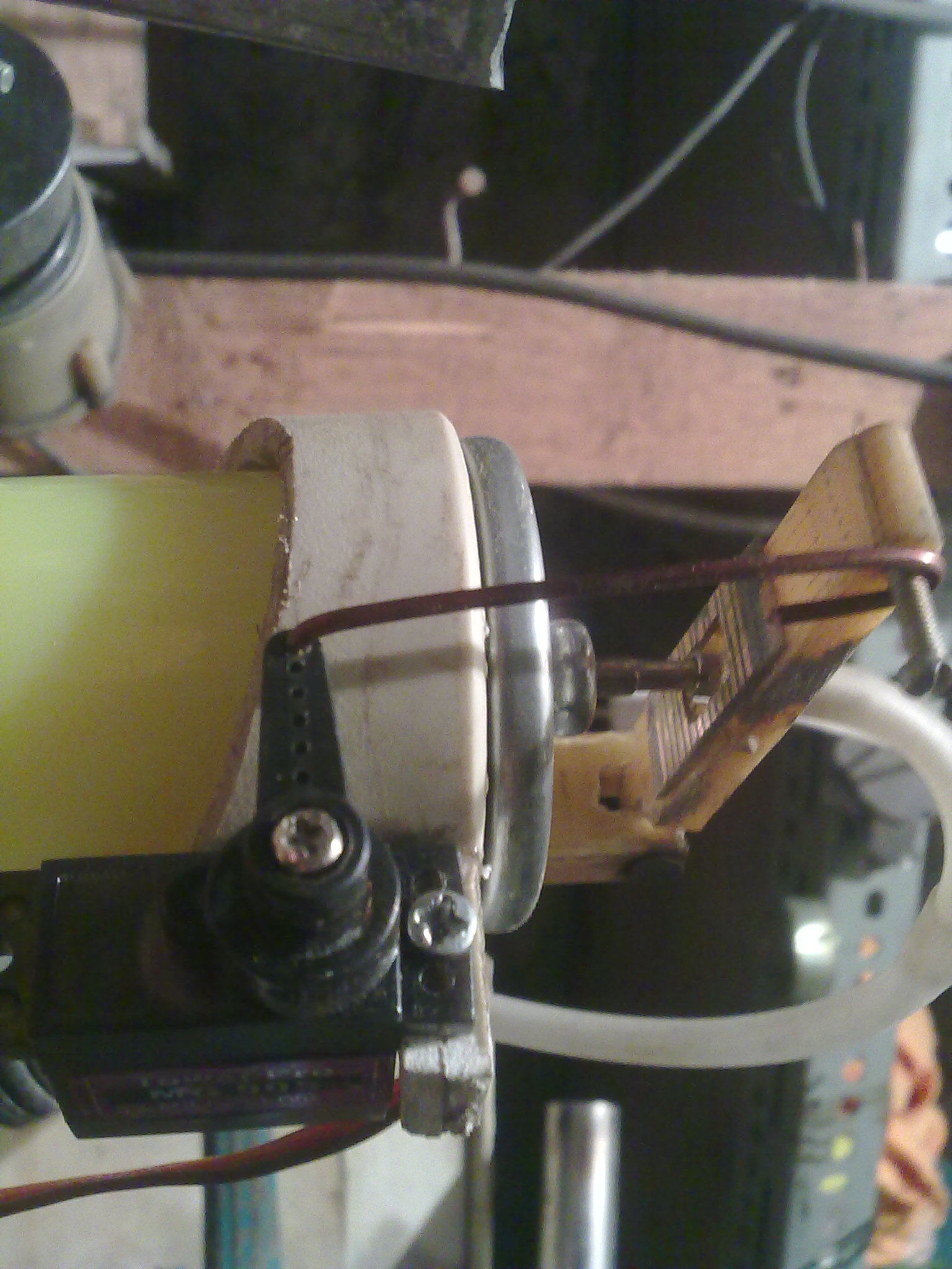

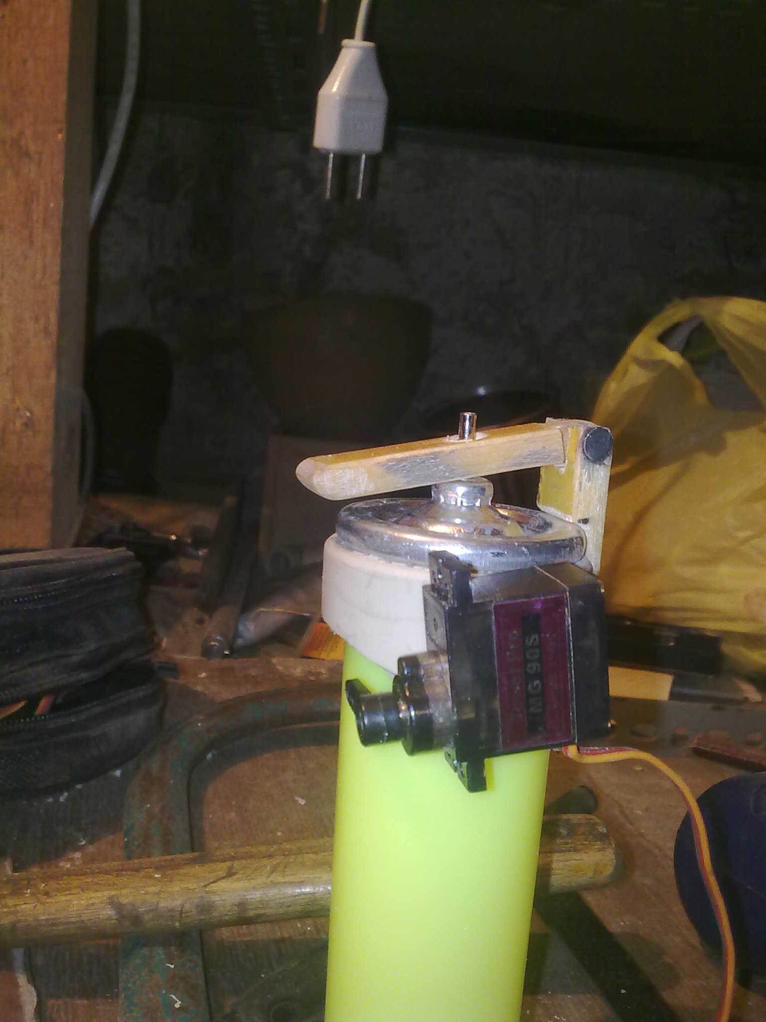

30092012795.jpg [ 391.43 КБ | Просмотров: 22589 ]
28092012785.jpg [ 298.71 КБ | Просмотров: 22589 ]
[quote="GetChiper"]Как по моему, конструкция громоздкая и неуклюжая. Плохо поддается регулированию (порой создается впечатление, что поток газа ведет себя непредсказуемо). Нужно что то менять с клапаном (сервопривод просто, но шумно и видимо недостаточно быстро).
Наличие микроконтроллерного управления в устройстве вообще сомнительно. Гораздо проще, безопасней и более контролируемо если бы тажка-поводок от кисти руки напрямую управлял-бы клапаном газа.[/quote] я меня балон задуман так , что находца на спене.Тоесть,небудет перекидания балона,и непредсказуемой (как на видео) подачи газа у меня используеца балон для заправки зажигалок сверху серва, с важелем или ексценриком. от него трубочка к руке,а паралельно к ней 3 провода на серво и +5 вольт от батареи (минус общий с серво) вот такая вот мысля
Наличие микроконтроллерного управления в устройстве вообще сомнительно. Гораздо проще, безопасней и более контролируемо если бы тяжка-поводок от кисти руки напрямую управлял-бы клапаном газа.
