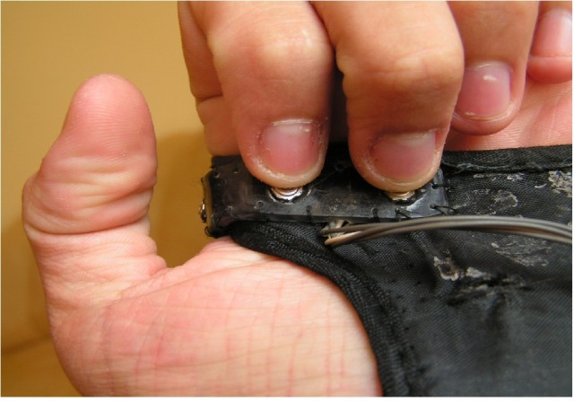

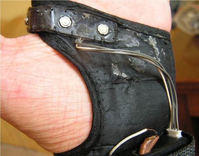

а кто сказал,что балон будет на руке???
балон будет на спине,посколько если повешать его на руку,будут перепады давления и насищености смеси.
Тоесть когда балон перевернуть соплом вниз будет смесь из жидкого гаса и воздуха
а если соплом вверх то будут только выпары и воздух(что нам и нада)
механика,ето очень хорошо,НО
1.громоздко
2.сложно
3.не целесообразно
Так как от запястия к спине будут ити 2 провода ("+","-" для зажигалки)
тросик
шланг
+ в електроном варианте есть клапан резервной блокировки потока газа+возвратная пружина
как на меня достаточно...

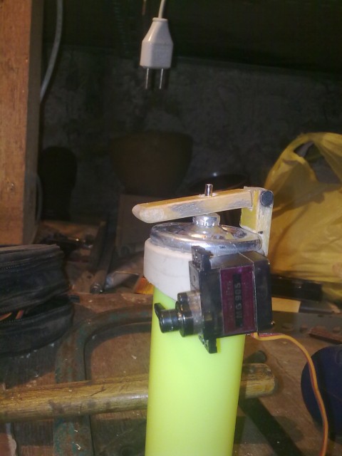

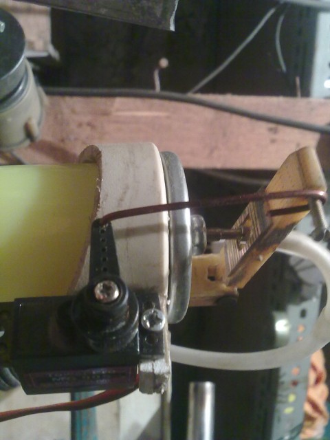

30092012795.jpg [ 391.43 КБ | Просмотров: 22589 ]
28092012785.jpg [ 298.71 КБ | Просмотров: 22589 ]

Как по моему, конструкция громоздкая и неуклюжая. Плохо поддается регулированию (порой создается впечатление, что поток газа ведет себя непредсказуемо).
Нужно что то менять с клапаном (сервопривод просто, но шумно и видимо недостаточно быстро).
Наличие микроконтроллерного управления в устройстве вообще сомнительно. Гораздо проще, безопасней и более контролируемо если бы тяжка-поводок от кисти руки напрямую управлял-бы клапаном газа.
