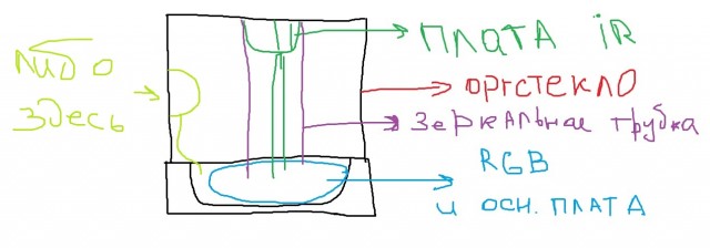

Могу дать добрый совет не изобретать велосипед, да еще и тот, который даже на уровне идеи вызывает сомнения в отношении работоспособности (извините если резко). Гораздо проще использовать готовый датчик HC-SR04. Стоит копейки. Меряет расстояние до 5 метров, развязан со светом и очень легко управляется и программируется из AVR. Обратите внимание - очень рекомендую. С ним можно за 5 минут решить все ваши вопросы с ночником.

2GetChiper Замечательно!!! Мне нравится! По вашему мнению будет ли IR видеть препятствие на расстоянии 10см, при включенном на полную мощность светодиоде? Тогда на макетке подключаем светик, обдумываем режимы, пишем программный код. Возможно на ПП отделяем связку TSOP + IR - LED (для того что бы ее можно было устанавливать в копрусах типа как описано мною выше, либо тех в которых по каким либо причинам расопложение на основной плате не воз. После чего , прямые руки и смекалистость поможет создавать корпуса каждому кому как угодно и т.д. и т.п.

[quote="SVN"]Ну так основная масса пишут на Си. Да и примеров на Си огромная туча. А в блоге всё только на Algorithm Builder (графический ассемблер). Так что это тебе решать какой выбрать. Лучше знать оба. :D[/quote] Согласен =) [quote="GetChiper"]Можно, теоретически, это реализовать прямо на платке IR-драйвера (как раз 3 выхода есть) вот только как себя поведет TSOP при облучении его параллельно с IR-LED цветными светодиодами? Частота облучения будет ровно в два раза меньше, но всетаки ...[/quote] Приблизительно представил как будет выглядеть устройство. В подставке спрячется основная плата. А плата с IR прикреплена отдельно с какой либо из сторон,либо сверху. Сам светильник изготовлен будет например из пескоструеного оргстекла ( сверху для ir сделать пару отверстий, и спустить трубкой обернутой фольгой (дабы преломляла свет). Несколько маломощных светодиодов по кругу. Либо например один 3w а платку крепить с какой либо из сторон. Как вариант сделать на одной из сторон пескоструеного кубика прозрачную часть ( тонированную) Например при пескоструйке оставить прозрачную фигуру и покрыть красной пленкой. При подносе к которой будут меняться режимы. Фигурку в виде например сердца или еще чего либо. Если речь шла об этом, то думаю TSOP поведет себя нормально тем более что требуется что бы он срабатывал на небольшом расстоянии от устройства 3-5см. Также, если я правильно понял вы предлогаете взять готовую плату IR драйвера и на три свободных выхода повесить RGB . Клаасс, вот это предложение! Модификация такого устройства! Спасибо! Уже заказал детали для него =) [attachment=0]dbl.jpg[/attachment]

Здравствуйте. Я с 2010 года слежу за обновлениями сайта, все нравится, вплоть до дизайна. Все просто и понятно. Несколько месяцев назад я решил подарить своей девушке на день св. Валентина светодиодное сердце с управлением от mega8. Все спаял , благодаря информации с этого сайта прошил и все заработало. Ей очень понравилось. Меня же посетила идея разработать устройство (то есть не повторить, а хоть частичку своего внести в его работу). Я решил сделать RGB ночник. Вдохновившись последней темой о ИК датчике приближения. Я решил сделать ночник который можно было бы включать, выключать и менять цвет и яркость свечения приближением руки. Итак принцип работы устройства ( о внешнем виде не думал ) Ночник вставляем в розетку ( питаться будет от зарядника для телефона и USB) Он например горит цветом ( из памяти ). При кратковременном подносе руки он становится ярче на 100% Ну дабы осветить комнату, и затухает практически (напр до 10%) при таком же кратковременном подносе руки. А если держать руку и не убирать то цвет свечения плавно переливался из одного в другой дабы можно было выбрать подходящий себе под настроение. Можно было бы еще как то сменить режим работы ( Второй режим например для простого плавного переливания цветов и яркости в случайном порядке) А еще можно было бы сделать светомузыкальный эффект. Что то я размечтался =) Вот собственно и все. Будучи можно сказать новичком в этом деле ( знаю азы программирования, умею паять, знаю также устройство и принцип работы микроконтроллеров) Но устройств таких никогда не делал. Надеюсь на вашу помощь. Думаю сайт выбрал подходящий. Заранее спасибо. Вот прикладываю схемку того что я уже натворил а также архив со схемкой в DIPTRACE. За основу взял ATmega8.
