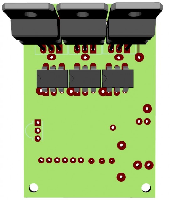

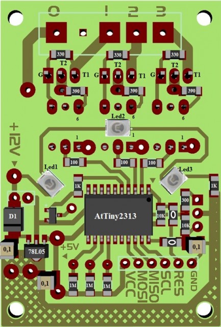

Уже прошло 3 года с тех пор как я собрал для квартиры эту схему. Оно прекрасно работает.
Есть одна маленькая проблема.. При включение холодильника Свет где использованы эти сенсорные выключатели промигивают. То есть помеха запуска двигателя холодильника каким то образом проникает в эту схему..
На плате сенсорных выключателей по питанию до и после стабилизатора 78L05 конденсаторы стоят. Рисунки платы выставляю.
Вот хочу спросить тут у вас и у автора- чем можно побороть эту проблему?
