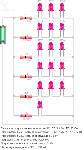

В общем техзадание выглядит так - пять групп по три СД + токоограничительный резистор, каждая через L293D (с объединенными каналами) к МК Attyni 2313, нужна возможность включения групп диодов раздельно + если есть возможность реализовать яркость каждого канала. Для чего МК? Чтобы когда дорасту(умом) прикрутить всяческие плюхи (например Ваш эффектор очень нравится, можно будет реализовать различные погодные условия-гром/молнии/пасмурно/ясно и т.д), пока все нужно попроще гидробионты страдают - ждать не могут, ну как то так - вроде коротко и ясно. Ах да питаемся от компового БП.

Нужна ли регулировка яркости как таковая для устройства?
Если она не нужна, гораздо проще (и правильней) использовать стабилизатор тока для подключения мощных светодиодов.
R1=1,25/Iout
И даже для случая ШИМ (и управления с МК) все равно лучше использовать такой стабилизатор для того чтобы светодиод всегда работал в режиме (а режим его работы задается только током).
И давайте конкретней с условиями - лучше схемку набросайте (даже вручную можно)

Спасибо за ответ, радиаторы есть, вернее один большой, МК ну как сказать для чего - можно с компом законнектить, пульт прикрутить, да много ещё чего, вот и нужно сейчас собрать по простому но с МК, с возможностью дальнейшего развития и апгрейда прошивки, но чтобы светильник не ковырять уже. Благодарю за ответ. Подожду GetChiper - обещал помочь. + Ещё одно изделие на сайте. А то аквариумисты достали уже, смысл размещать тему в самоделках и потом темнить по черному - ни устройства ни прошивки не раскрывая. ИМХО такие разделы для того и существуют, чтоб любой желающий мог повторить, может быть с коррективами под свои цели/финансы/размеры акваса. Про такую схему подключения как Вы изобразили (спасибо кстати) я думал, только резисторы получились по 2,5 Ом т.к падение тока на диодах 3,4 V, но банально это как то хотя если не срастется с управлением каналами будет так пожалуй. Каналами управлять хотелось для того что бы добиться оптимального спектра, т.к диоды разные - холодные белые и синие в соотношении 1 к 2, 10 синих 5 белых + 1 синий на луну(ночную подсветку, хотя луну можно по другому организовать - горят все синие на минимуме, тогда этот + 1 диод убираем). Понял что протупил по 4 в цепь не выйдет только по 3, поэтому каналов надо уже не 4 а 5, да ещё и вентилятором охлаждения неплохо бы управлять тогда уже 6 (((. А вообще темы про акваконтроллеры поищите в нете очень интересно, а для многих людей с вашего форума может вообще стать неплохим источником заработка, потому как готовые брендовые изделия имеют заоблачный ценник, потому то на этих форумах раздел самоделки в основном напоминает рекламу своего изобретения (без схем и прошивок), и охаивания изделий конкурентов, читать не всегда приятно, но сама тема довольно увлекательная ИМХО.

ну я бы не стал делать на МК... зачем? если надо просто светильник то подключить можно так а радиаторы на свет.диоды я бы поставил.. как никак 700ма это нормальный ток....
595e1c41f7a56ae514d4b6153b3f2850.png [ 42.98 КБ | Просмотров: 37454 ]
