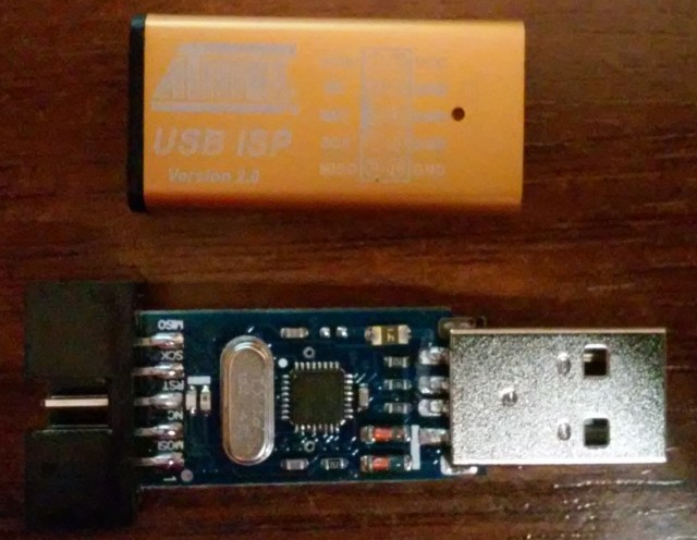

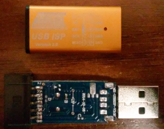

Где я писал, что нужно использовать второй программатор для перепрошивки, который тоже не работает? Ведь очевидно, что использовать второй программатор для перепрошивки, необходимо заведомо рабочий. Ты где живёшь, в тундре? Знакомых или фирм которые могут перепрошить программатор на базе AVR - нет? Тогда сделай программатор Громова (из резисторов) и перепрошей. Понятно, что все сталкиваются когда-то с вещами незнакомыми. Но ведь я тебе дал ссылку, где подробно (пошагово), всё описано. Если и это не под силу, то лучше купить фирменный программатор за дорого и не мучиться. Он заработает сразу, без танцев с бубном.

Какой месяц? Ты похоже не понял… прошивка в данном программаторе уже залита. Этот программатор рабочий. Но он работает только со своим ПО, которого у тебя нет. Если использовать распространённые ПО, то его необходимо перепрошить… ссылку я тебе давал, почитай всю ветку внимательно.

При покупке не сертифицированных устройств, нужно отдавать себе отсчёт, о определённых рисках. Перепрошить без другого программатора этот программатор, не получится. Есть два выхода из сложившейся ситуации: 1 Найти другой программатор для перепрошивки. 2 Найти родную китайскую программу для этого программатора, с которой он работает. Других вариантов нет.

  Заголовок сообщения:  Китайский программатор USBISP Atmel version 2.0
Добрый день, уважаемые.
Почитал темы и не нашел своего вопроса. В общем... купил китайца . На камне написано Atmel Mega 88V и что-то там еще :|
Суть моей проблемы в том, что программатор не определяется системой (у меня винда 7). :o Видит как хид-устройство. Горит красный светодиод - типо питание в наличии. И все! :? Больше ничего. Я, как новичок, плохо понимаю что делать дальше. Требуется перепрошивка самого программатора? Если да, то прошу обратить внимание, что схема моего программатора отличается от рассматриваемого в ветках форума, и, по идее предложенное может не подойти к моему программатору.
