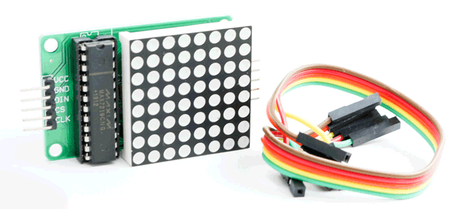

  Заголовок сообщения:  Показывалка
Новое устройство в разработке!
Рабочее название - "Показывалка" :)
Будет устройство собрано (или правильнее сказать работать) на безе устройства - так что кто еще не сделал такую полезную штуку - быстрее делаем - поучаствуете в создании/отладке нового устройства!
Если устройство говорилки предназначено для озвучивания Ваших проектов, то показывалка соответственно их будет визуализировать.
Конкретней:
- на двух LED-матрицах 8х8 с драйверами MAX7219 (продаются готовые модули для ардуин - и паять ничего не придется!) будет отображаться (проигрываться) avi-файлы, расположенные на SD-карте
- способ именования файлов (заглавными буквами латинского алфавита) перекочует с говорилки
- а вот управление запуском планируется гораздо гибче (с возможность запускать случайные файлы и организовывать различную несложную логику)
Устройство можно использовать для:
- показывать какие-либо небольшие банеры (стрелочки, значки, бегущие строки, анимацию ...)
- сделать "живые" глаза у Вашего робота (я хочу сделать своему апргейд глазкам). из этой серии можно организовать мимику рта
Планируется1 (если получится с драйверами) - сделать версию с регистрами 74595, как более дешевый и доступный вариант
Планируется2 - сделать вывод на матрицы большего размера (это, собственно, конечная цель - попросили меня такое реализовать).
Прошу сюда кидать Ваши мысли по этому поводу
И еще, прошу подумать о способе создания несжатых avi-файлов с таким небольшим разрешением 16х8.
Пока у меня вариант GIF-редактор (в нем удобно рисовать кадры анимации) + virtualdub (как конвертер GIF to AVI).
А хочется как-то сразу в AVI
