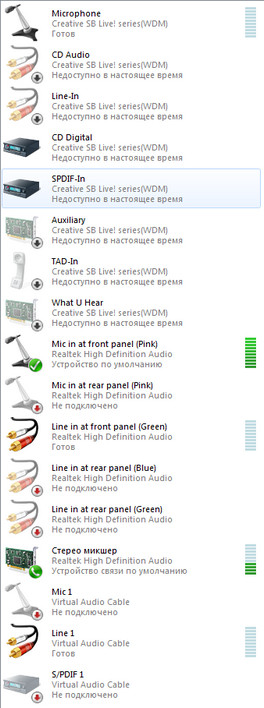

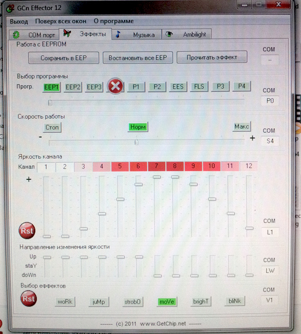

Спасибо я уже разобрался! Теперь другая проблема Сделал вчера переходник http://msevm.com/2009/10/usb-uart.htm Все работает все эффекта по UART проходят и регулируются но музыка не идет что только не менял 2015-07-06_144307.jpg на микшире программа есть но сигнал на нее не идет Система 7 Что не так ...

По поводу курсора это эффектор 2 версии, я прочитал все рекомендации по поводу Винды 7
Все одно и тоже( включил микшер по умолчанию но не идет на него звук хоть убейся, все уровни до предела выстовил где то в самом низу еле дергается полоска) 20150706_234609.jpg

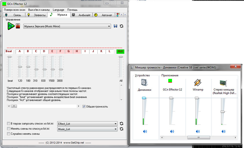

Поменял все версию программы и драва на аудюху - все как и было со стерео микшера только шипение :( 2015-07-07_142214.jpg
2015-07-07_142214.jpg [ 93.49 КБ | Просмотров: 24328 ]
Может можно ещё как нибудь привязать ее к звуку уж больно мне нравится проэкт!

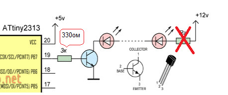

GetChiper Спасибо за помощь! Не откажите ещё в одной подсказке (сам в расчетах слабоват а эксперементировать боюсь контралер угробить) хотелось бы к Эффектору подключить по 10 светодиодов на канал светодиоды простые (20мА.3В) читал про нагрузки и если брать за основу ВС547 то можно как то это реали...

Из выше сказанного я понимаю вот так или как то по другому( уж извените за навязчивость) Из этого ничего не получилось при питании 12в от блока АТХ не горят ни один при подключении не 10 а 6 горат только красные и желтые остальные горят только по 4 Как выдти из ситуации? 20150828_121010.jpg 2015082...

Огромное спасибо! за оперативность и не равнодушие к чужим проблемам . второй вариант очень подходит но к сожелению не силен в расчетах и буду благодарен за следующие подсказки AVRSTK~1.JPG 1.(см. рисунок) я правильно понял? 2. Какой наминал резистора и на все цвета одинаковый наминал? Ещё раз спаси...
