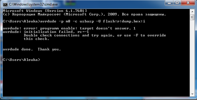

Что может быть....? Собрал usbasp http://www.fischl.de/usbasp/ но он или не он , работает не правильно. А именно.... Есть 4-ре атмеги8 , все прошиваются пони прогом а вот usbaspом только две. Где я что упустил?

Снимок.PNG [ 58.58 КБ | Просмотров: 25087 ]

Ты через CMD (командную строчку) шьешь? а программами не пользуешься? я пользуюсь AVRDUDEPROG,SinaProg,USBASP_AVRDUDE_PROG, каждая из них хорошая и проще чем с CMD :OK:, с командами и параметрами хорошо знаком лично, я нет. Вот какая то ссылка мож проблема в параметрах? тут что то проскакивало с командной строкой, хотя вроде грамотно написано судя по статье. Еще может быть плохой контакт когда подключаешь МК и обязательно "минус(землю)" программатора и МК обьединяй

Без резисторов .
