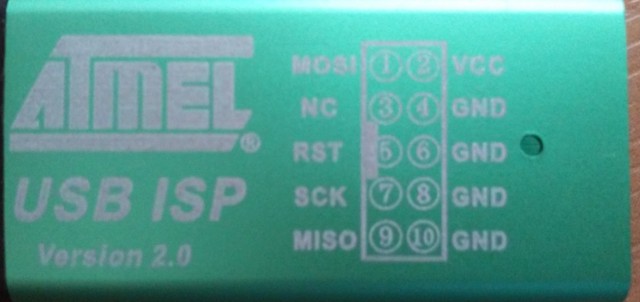

СообщениеДобавлено: 26 мар 2016, 01:04
Зарегистрирован: 26 мар 2016, 00:45
Сообщения: 1
Всем борцам с китайскими девайсами привет!
Приобрел на али эту шляпу, написано version 2.0 Не суть. Попробовал PROGISP 1.72. И как то не пойму, то ли работает то ли нет. Определяться определяется, Даже fuse считал, и походу стер то, что было на мк. Но вот при попытке считать инфу или записать хекс выдает ошибку "your version of the hardware is too low". Кто нить сталкивался с такой фигней? МК использую старые AT89S8252 и 53, а так же Atmega 8515. В программе они есть в списках и как уже сказал, кое-какую информацию с них добыть удается, но более ничего. Использую их потому, что есть в наличии на халяву. Решил, что для тренировки этих хватит, но вот столкнулся с трудностями засторения и уже не знаю, стоит ли мучатся, но очень хочется их поюзать. Может кто подскажет чем работать с этими мк? Через громова раздупляется только 8515 и то только в понипрог, а эти два даже не у всех в списках есть. А как добавлять их в конфиги я пока не выстреливаю.

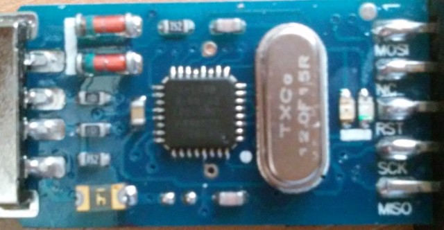

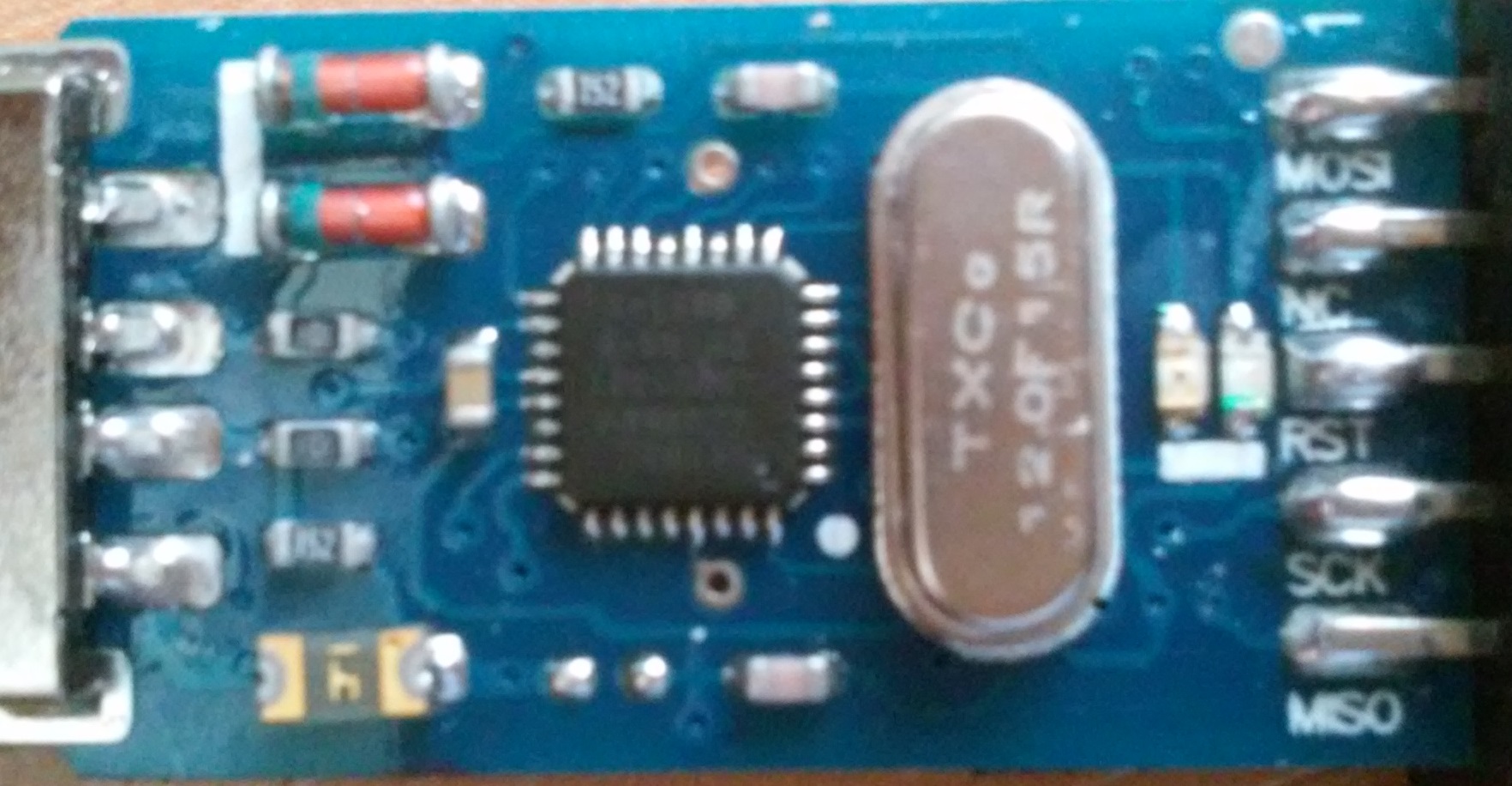

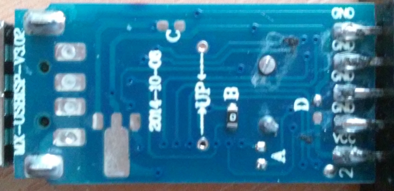

Купил вот такой
mx-usbisp-v3.02
вопрос, как прошить его в USBASP
нашел различные описания, но у меня немного другая плата, нету запаянных перемычек, есть резистор в точке В.
как его перепрошить что бы он работал с AtmelStudio ?
на его чипе значится вот что: Atmel Mega88v 10MU1027 CHINA B 061341
тут вроде прошивки есть: http://www.fischl.de/usbasp/ и в этой (usbasp.2011-05-28.tar.gz) есть фаил usbasp.atmega88.2011-05-28 и Makefile88
у меня в доступности 2 таких программатора, очень хотелось бы инструкций как с помощью программы ProgISP V1.7.2 перепрошить один программатор в USBASP (для работы в AtmelStudio, ну и в ардудке)
ну допустим перемычку я ставлю, могу залить прошивку прогсиссом, а как фьюзы выставить и какие в этой проге.
и что надо делать на плате кроме перемычки?
в общем ребята, очень прошу помощи.

СообщениеДобавлено: 04 июл 2016, 17:24
Зарегистрирован: 04 июл 2016, 12:15
Сообщения: 3
а как в прог сисе фьюзы ставить и какие?
