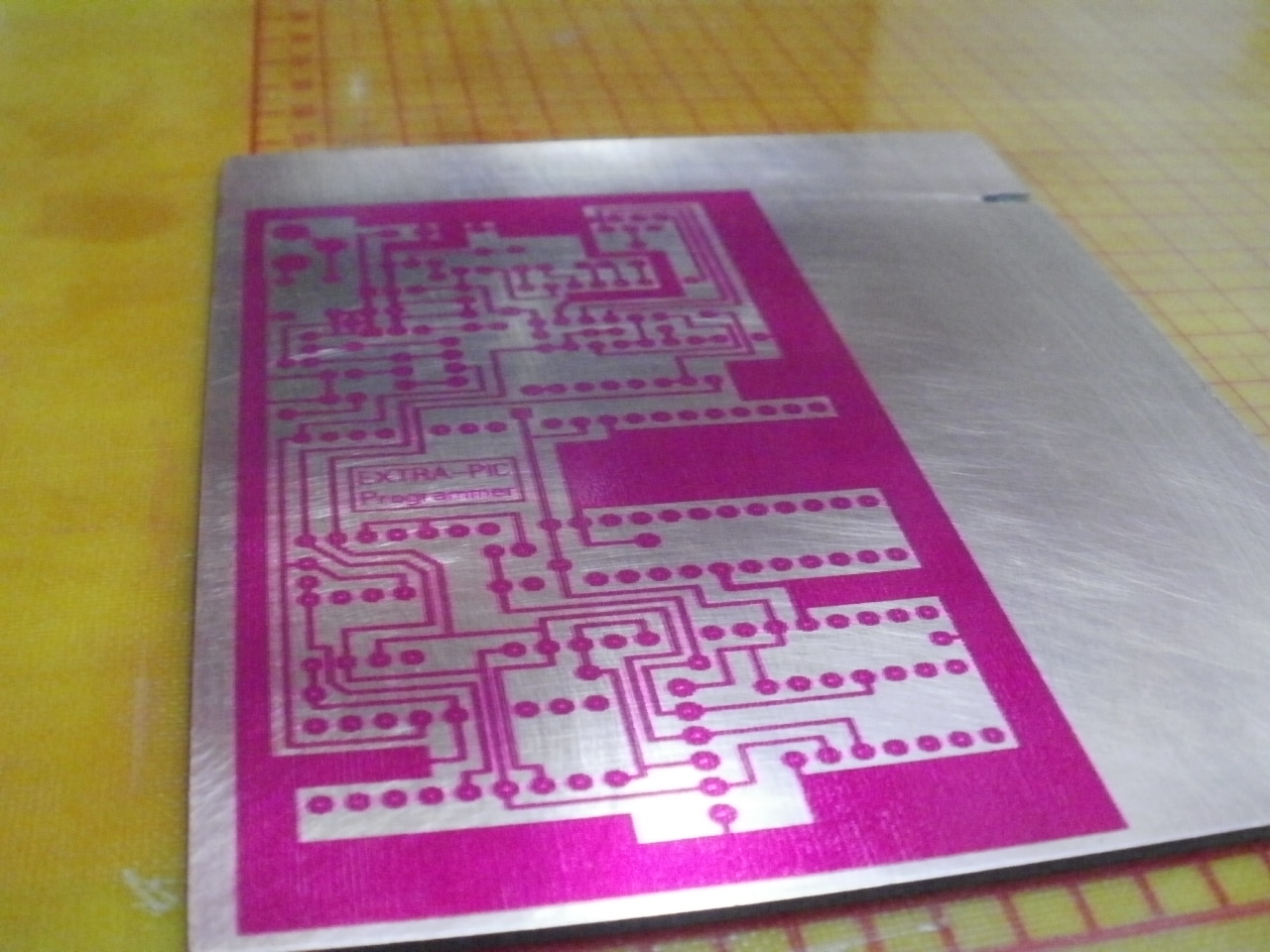

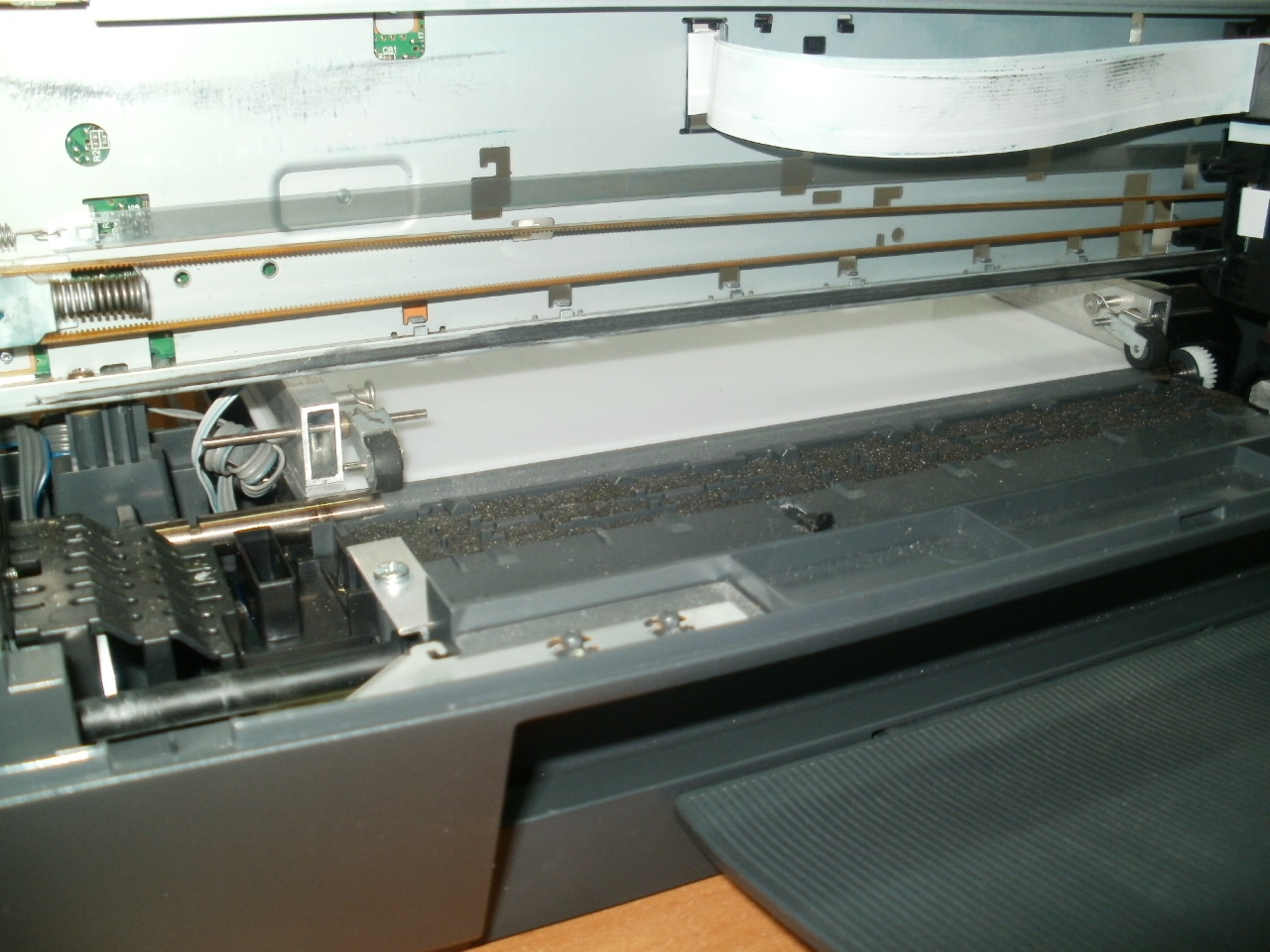

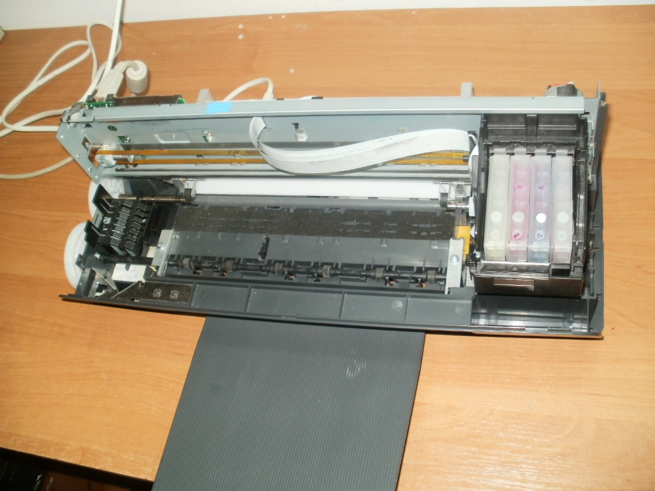

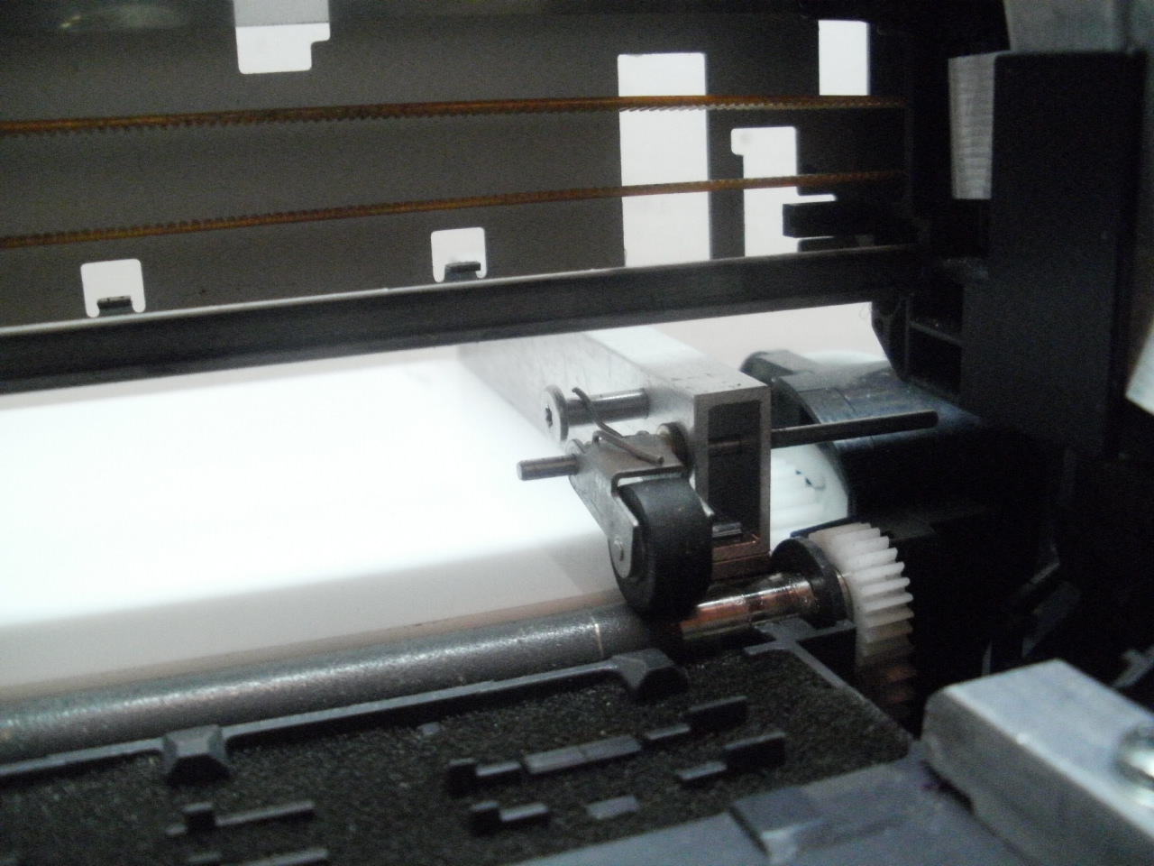

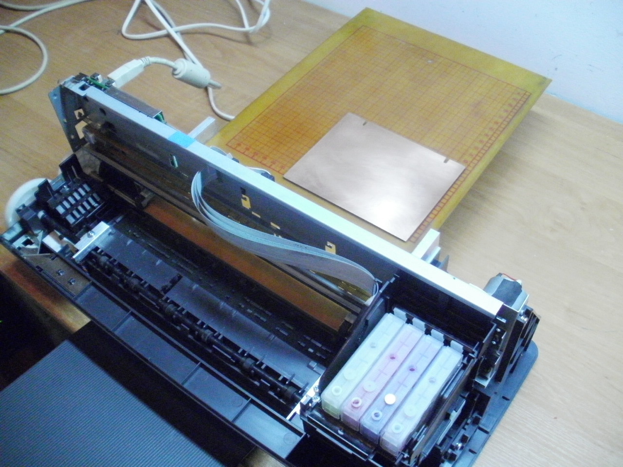

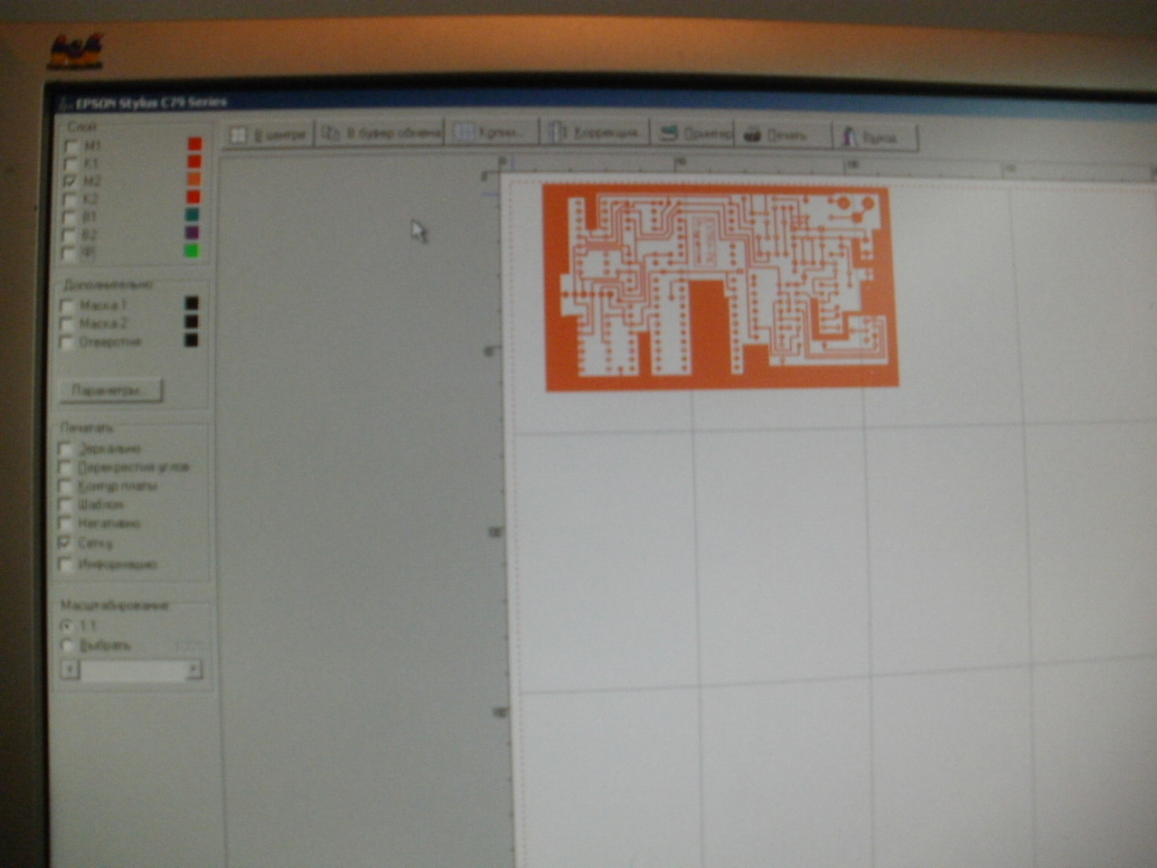

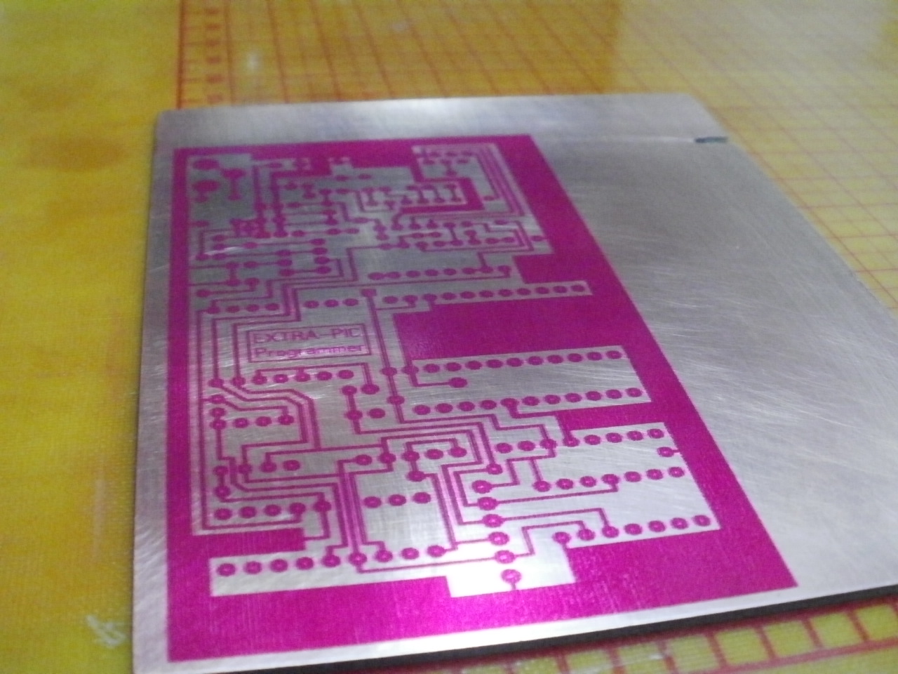

Недавно прочитал тему о переделки принтера для печати на печатных платах , решил попробовать , купил принтер EPSON C79 . Переделал под лоток из стеклопластика , установил направляющие , приподнял узел печатающей головки с приводом на 3 мм. PA312731.JPG
PA312731.JPG [ 292.84 КБ | Просмотров: 28956 ]
PA312733.JPG [ 280.46 КБ | Просмотров: 28956 ]
PA312735.JPG [ 287.09 КБ | Просмотров: 28956 ]

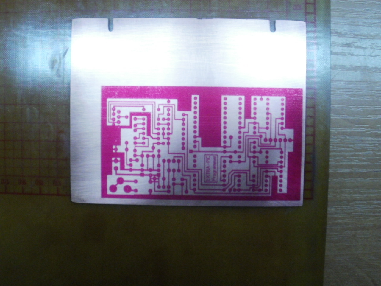

Печатает конечно очень хорошо , вот только не могу подобрать чернила . У нас в городе особого выбора нет . Пробовал пигментные фирмы «ОСР» даже после термообработки смываются водой , а вот “ Inksystem” более имения запекаются , но надо выдерживать температуру . Запекал в газовой духовке без нормального термометра , хлорное железо все равно немного проедает краску.

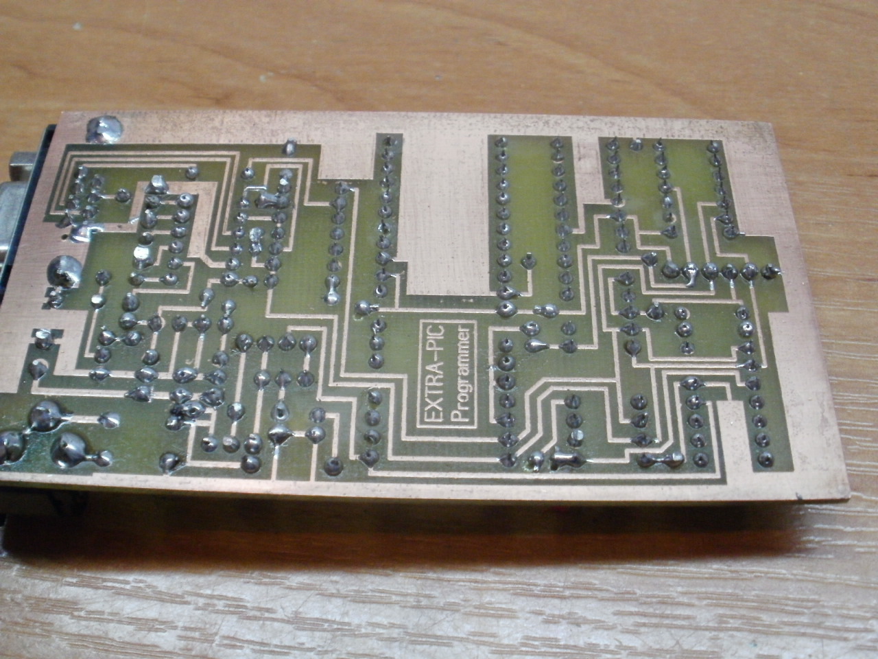

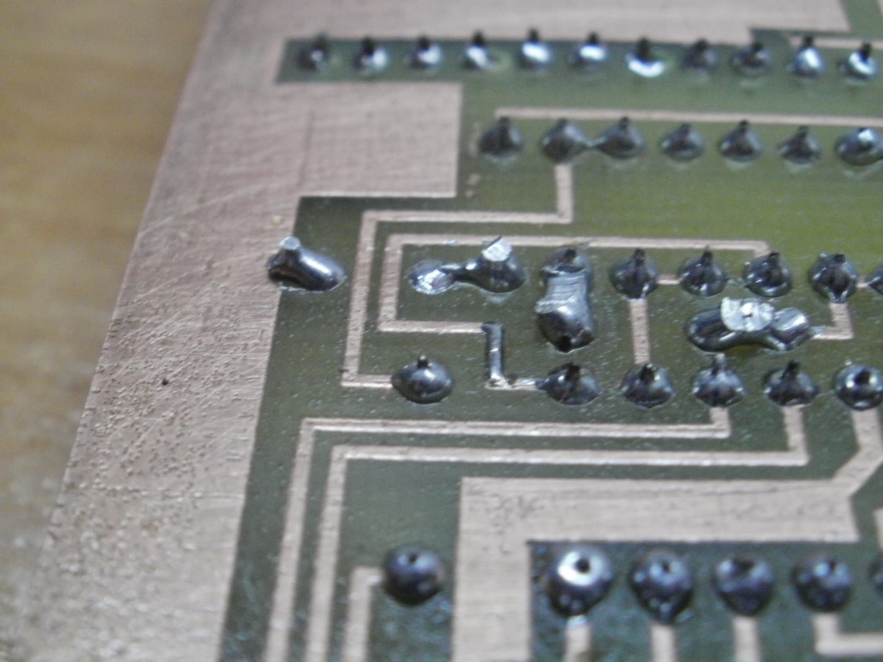

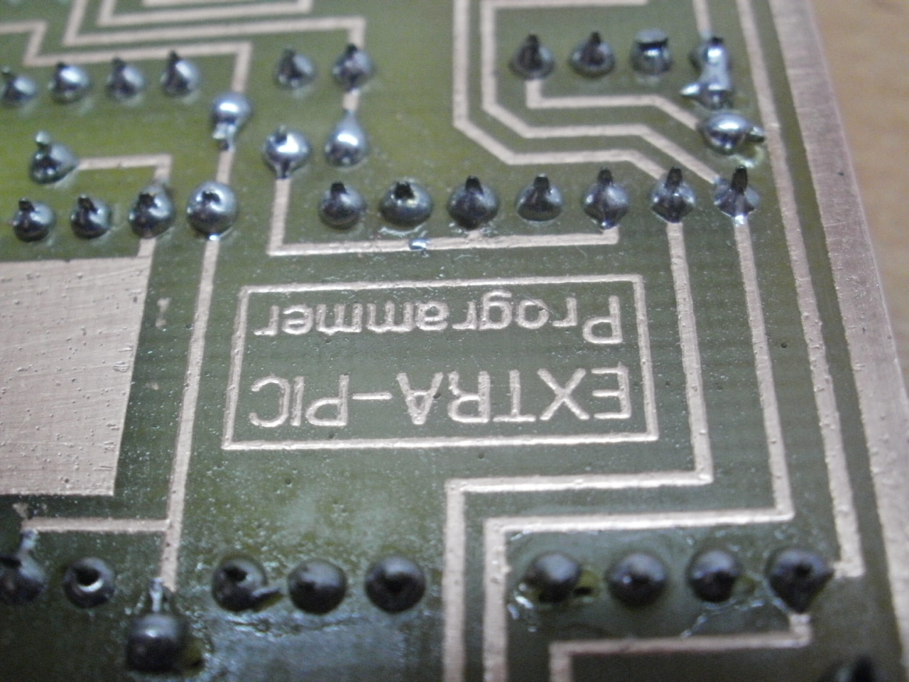

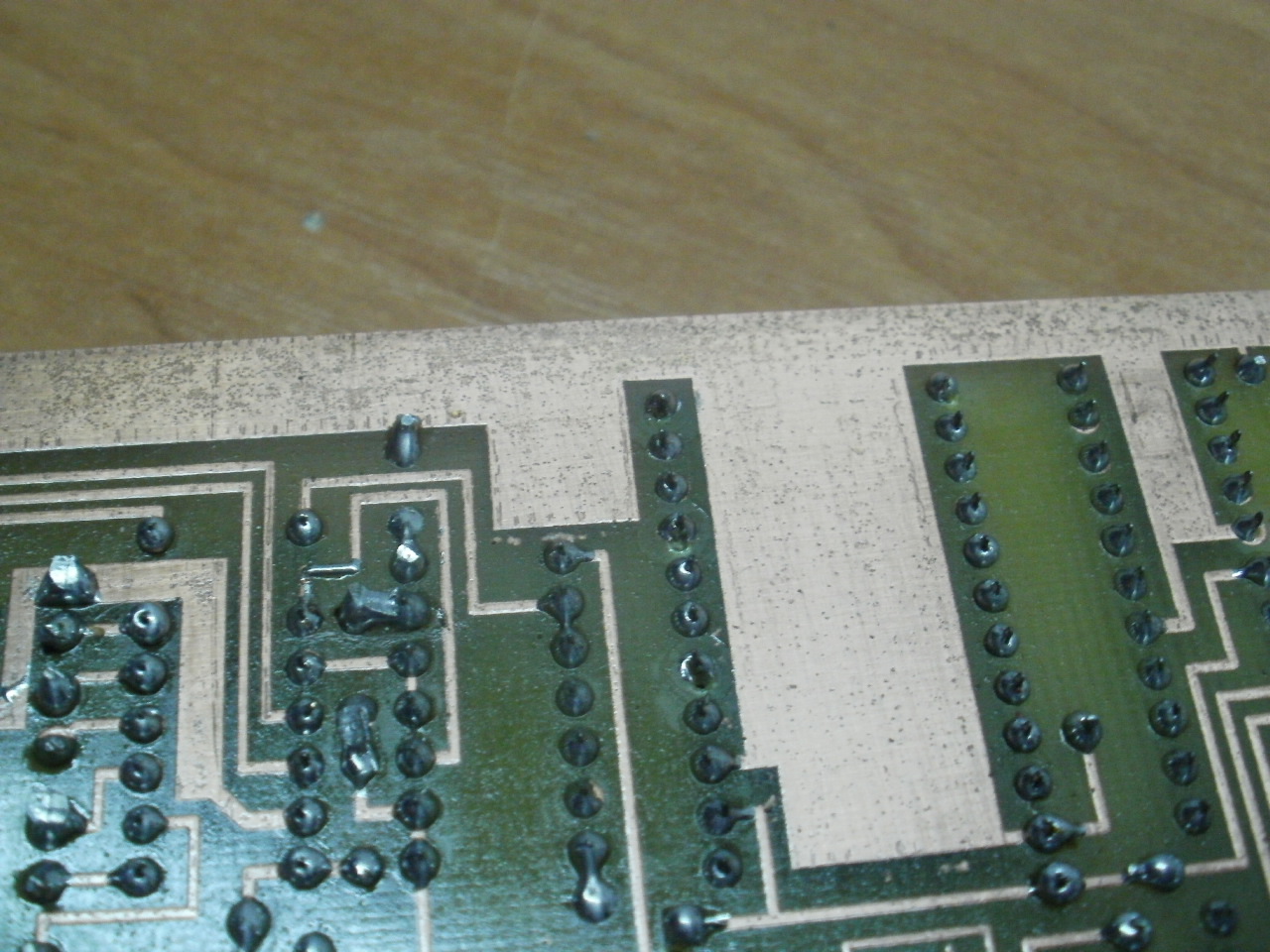

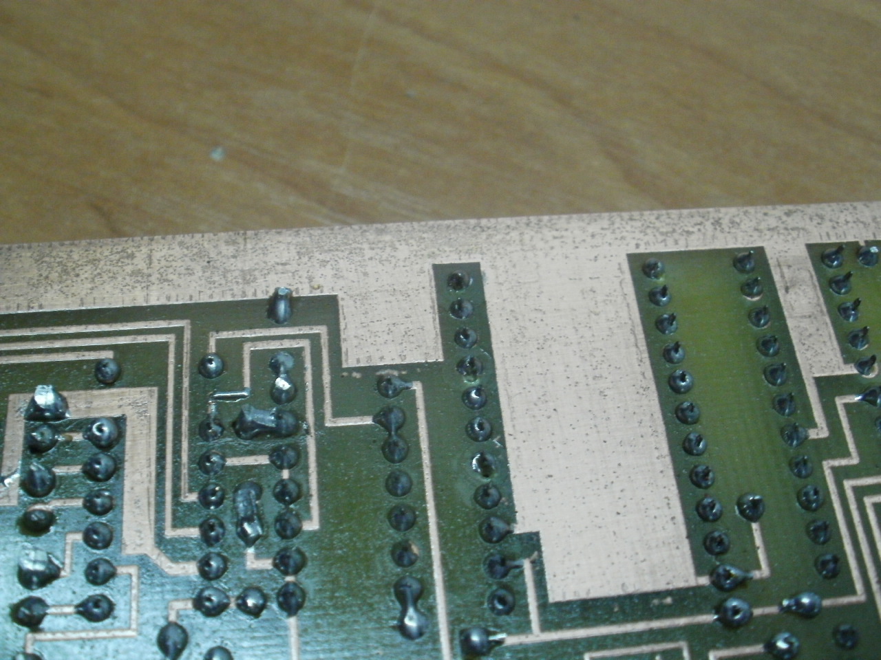

Печатка получилась нормальная, только дороги лудить нужно и качество пайки на троечку, даже по фото видно плохой пропай некоторых выводов. :-)
 Заголовок сообщения: Re: Переделка струйного принтера для печати на печатных плат
СообщениеДобавлено: 01 ноя 2012, 21:07
Зарегистрирован: 31 окт 2012, 18:18
Сообщения: 19
Ну про то что надо лудить соглашусь, ато много ленивцев и жмотов развелось...
А про троечку наверно не соглошусь, потомушто не у всех паяльные станции(сам ЭПСНом паяю)Да и незалуживание платы сказалось наверное(когда плата залужэна всё лишнее олово стекает с контакта остовляя красивую блестящюю горочку)
И плата похоже жидким флюсом смазана, так что ничто не мешает её залудить и получить пайку на 5 с +

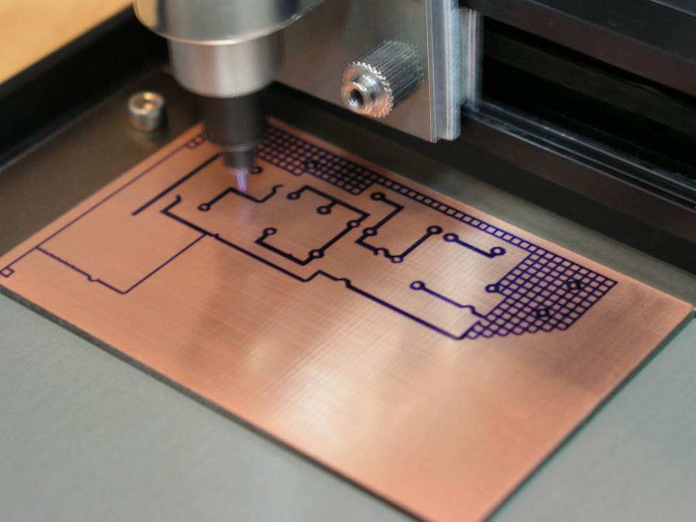

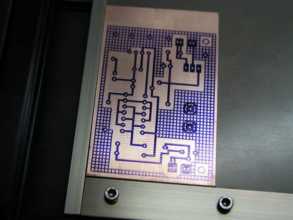

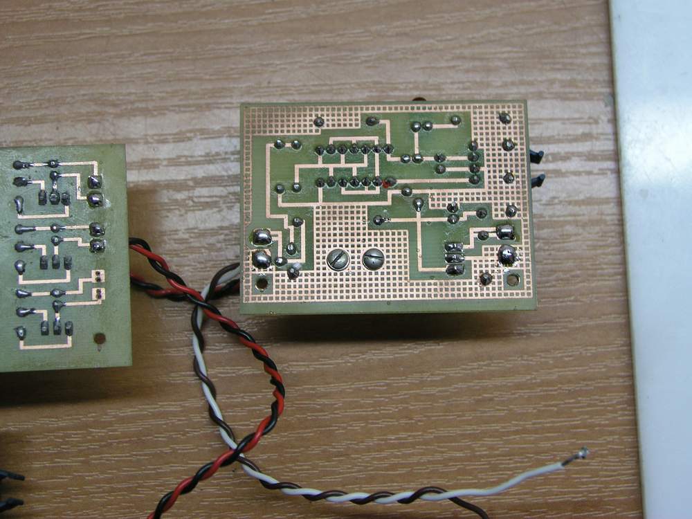

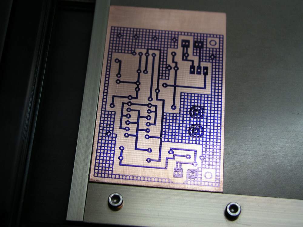

Плату сверлил и паял мой семилетний сын. Плату потом протер спиртом с канифолью. Непропай потому что панельки выпаивались газовой горелкой с плат , плата горела и поэтому налет на выводах черный только на кончиках , а ниже они луженные . Я всегда счищаю этот налет , но эта плата делалась просто ради интереса , уже у меня есть программатор «экстра пик». У меня есть станок для рисования печатных плат , полностью моя программа , моя разработка станка . Я его описывал раньше на форумах « станок для рисования печатных плат и выжигания лазером » , кому интересно погуглите , только вот не на всех форумах фотки остались . P2010055.JPG
