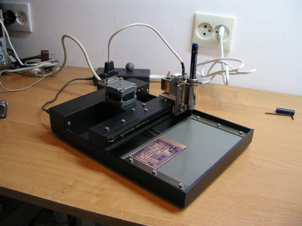

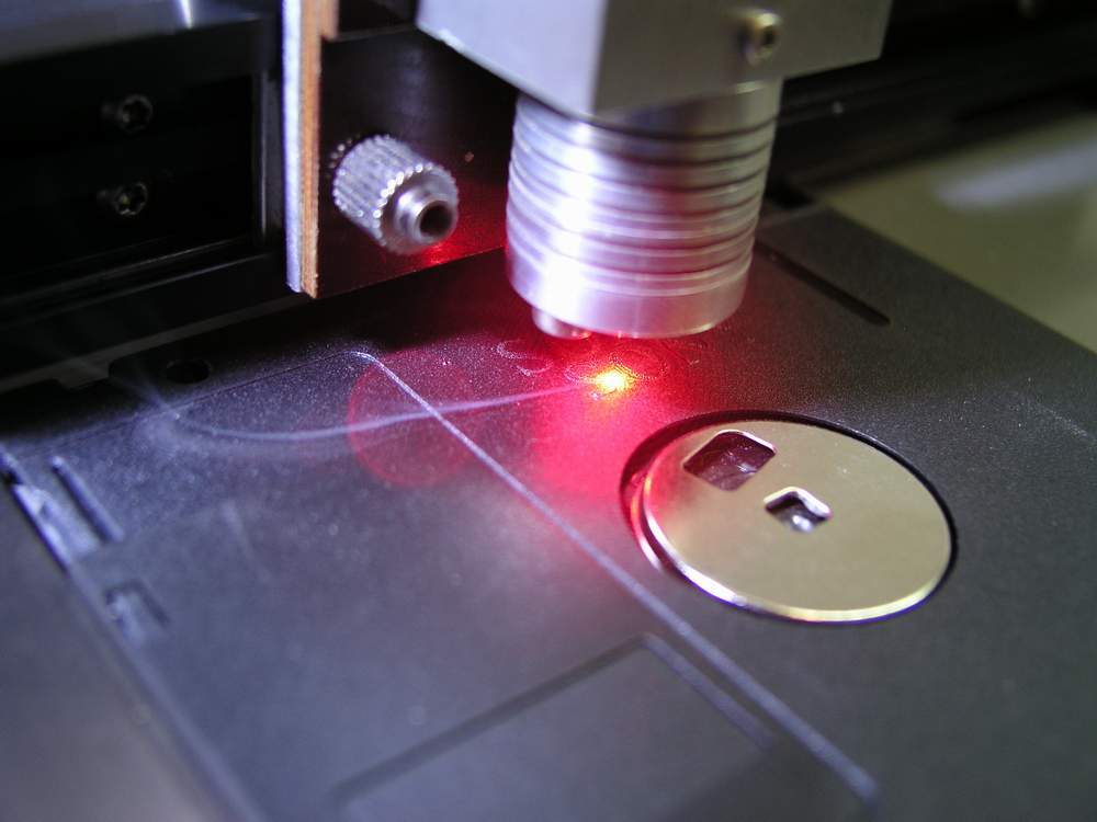

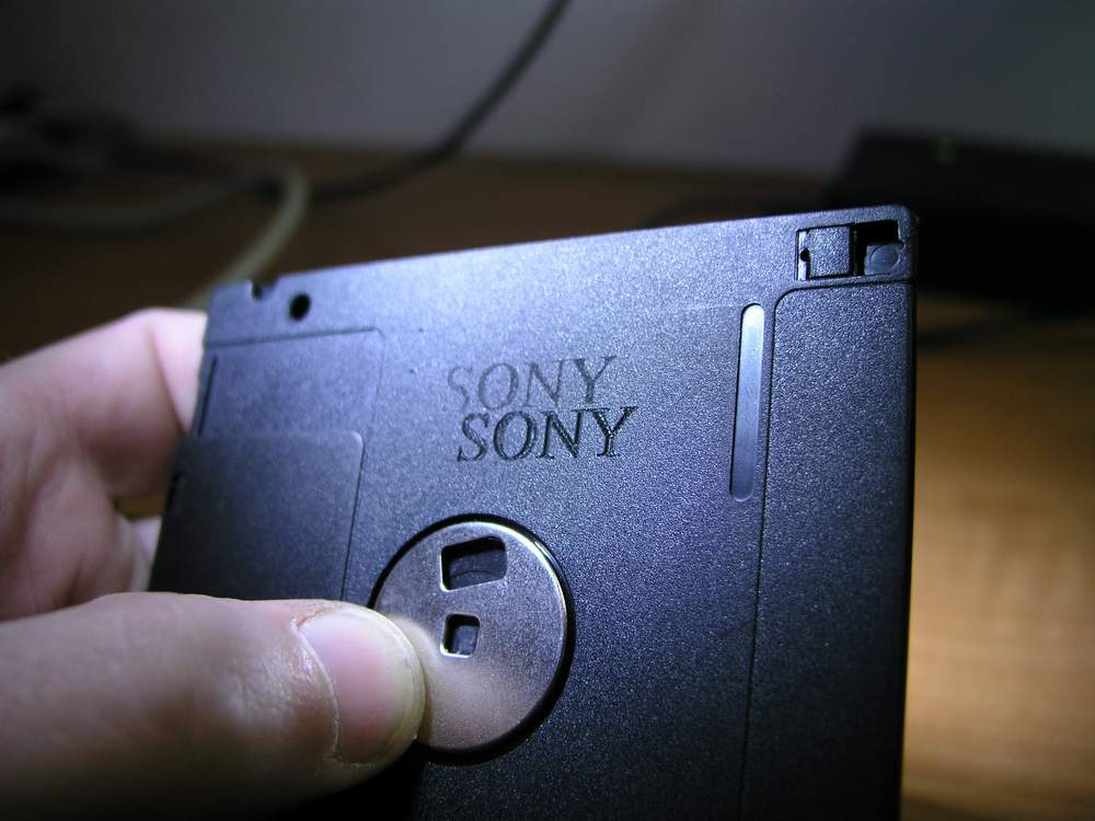

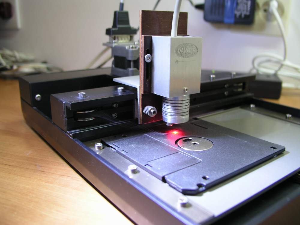

Вот это устройство достойно внимания, 5+. :OK: И сыну 5 (так как всего 7 лет). :-) А подробное описание и программу, думаю, стоит выложить и здесь. Так как сайт имеет много интересных устройств и Ваша конструкция как раз будет очередным превосходным дополнением. Вопрос чисто технический. Лазер прожигает медную фольгу на текстолите? Если да, какая минимальная ширина прожига?
 Заголовок сообщения: Re: Переделка струйного принтера для печати на печатных плат
СообщениеДобавлено: 02 ноя 2012, 19:39
Зарегистрирован: 01 ноя 2012, 00:07
Сообщения: 16
Лазер слабенький всего 250 мВт , он выжигает только по черной пластмассе . А платы я рисую маркером а потом травлю в хлорном железе . Минимальная ширина дорожек 0.3 мм (маркером).

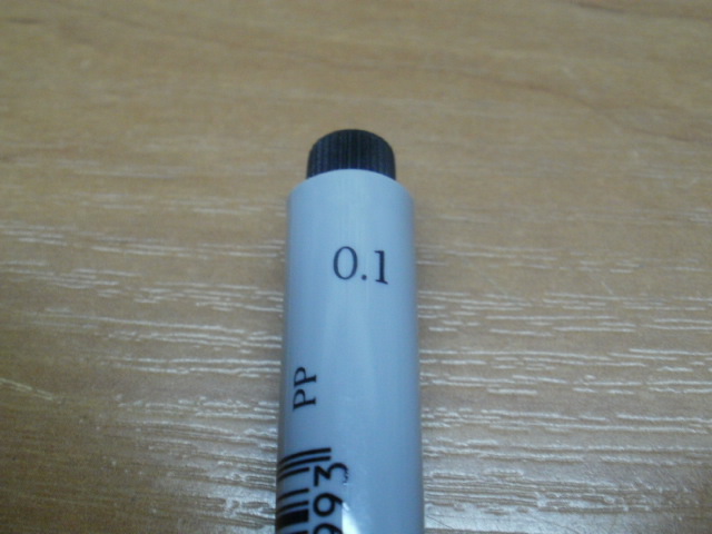

Есть вот такие маркеры 0.1 мм , но в них краска никуда не годится . PB032915.JPG
PB032915.JPG [ 80.03 КБ | Просмотров: 24272 ]
PB032916.JPG [ 81.04 КБ | Просмотров: 24272 ]
PB032917.JPG [ 75.64 КБ | Просмотров: 24272 ]

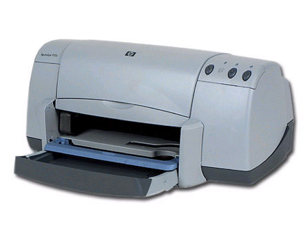

Посетила ещё одна мысль, а что если попробовать из старого струйного принтера HP 920C сделать, что-то подобное, ну а краску думаю можно отыскать со временем.
hp_920c.jpg [ 17.87 КБ | Просмотров: 24259 ]
