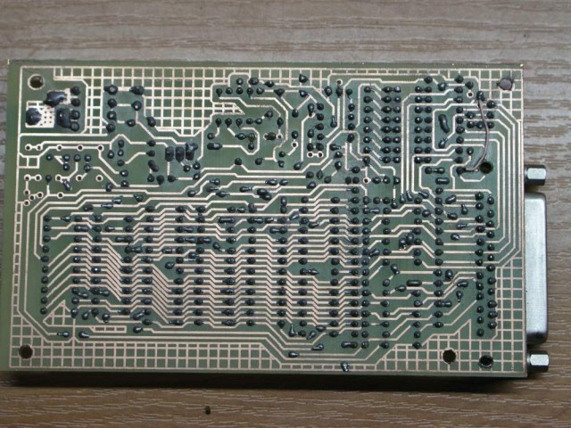

Нет возможности экспериментировать дальше, нет красок, да и нет желания . На моем станочке получается тоже не плохо . P1010046.JPG

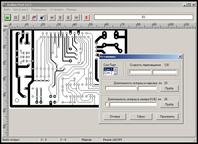

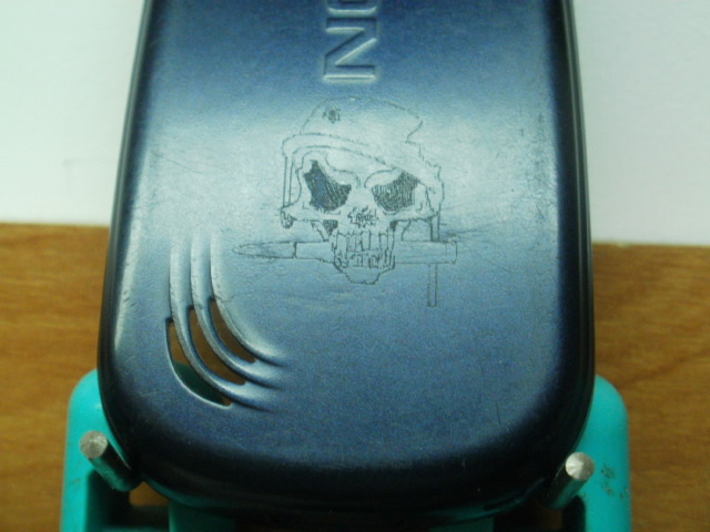

Не могу найти исходников программы . Точно знаю где то есть уже зашитые контроллеры , прошивки тоже куда то подевались . Схемы есть но частями . Чертежи где то есть в КОМПАСЕ 4.6 (ДОС) но вряд ли они Вам подойдут , я использовал старые корпуса от модемов МОТОРОЛА , сейчас таких вряд ли где достанешь. Ролики с пазами для ремня думаю тоже проблема , программа написана именно под них . Максимальная заготовка платы 160 х 105 мм , в программе это тоже учтено . Станок я начинал делать в начале двухтысячных , много было исправлено и переделано , схема уже третья , ну а программу я начинал писать на Qbasic потом на Rapid Basic потом на Visual Basic и последнюю C++ Builder . Программа может использоваться для гравировки лазером , например на корпусе телефона . 43.JPG
